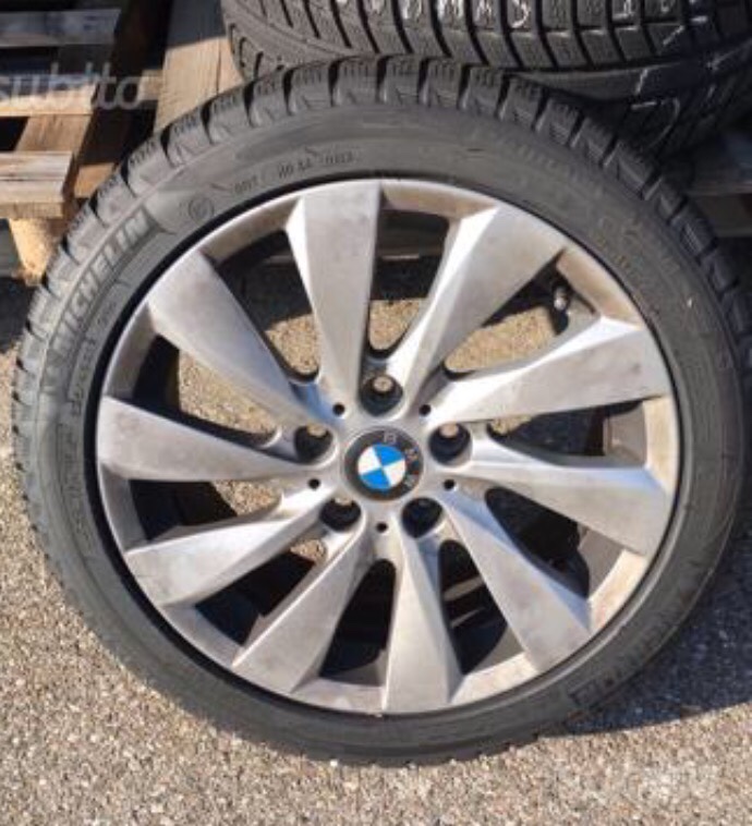

    Ciao a tutti, ho comprato un mese fa una 120D con pacchetto M sport.
    Adesso sono obbligato a montare le gomme invernali e volevo comprare dei cerchi da 17.
    Secondo voi questi cerchi (usati) a 400€ sono un buon prezzo?
    Per i più esperti, sono "compatibili" con la mia 120D anche se erano montati su una serie1 del 2013?
    Ciao e grazie a tutti

    400 cerchi e gomme?

    No solo cerchi!

    Ciao, ti dico la mia.. ieri dal mio meccanico ho provato un cerchio da 17 della serie uno E87 (5 razze doppie) e l'ET del cerchio me lo sparava "troppo" in fuori..
    L'ET sul cerchio di solito non c'è scritto, ma taglia la testa al toro.. provale davanti e vedi un po tu stesso

    Ciao, ho a casa le gomme invernali della vecchia e87. Preferisco avere doppio cerchio per evitare di rovinare i bellissimi 18.
    Ma 400€ sono tanti per quei cerchi? Cosa ne dite?

    Se i cerchi sono ben messi, dritti e senza graffi, il prezzo è buono, si tratta pur sempre di originali ;) /emoticons/wink@2x.png 2x" width="20" height="20">
    Per quanto riguarda la compatibilità, sono perfettamente compatibili

    io ti racconto la mia: ho acquistato e montato dei styling 141 di un 1er E87 sul mio f20 lci a 250,00 euro (perfetti, senza strisci)....
    Inoltre se i cerchi non hanno il sensore di pressione dovrai affrontare almeno una spesa di 150 euro (comprati personalmente sulla baia)....
    In questo caso spenderesti 550 euro....forse a queste cifre diventerebbe anti-economico....
    Se non hai fretta ed un cerchio in particolare che ti piace, secondo me potresti pensare di trovare un set di cerchi a meno....

    Scusa, ma se monto i cerchi sensori di pressione continuo ad avere il messaggio di pressione sempre fuori e magari con avviso sonoro?!

    Se non monti i sensori, sicuramente la macchina rileverà un'anomalia e la segnalerà! Non so dirti in che modo perché non mi è ancora capitato....presumo visiva e sonora, di sicuro non si può purtroppo disattivare. :rolleyes:
