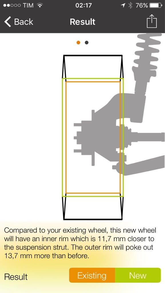

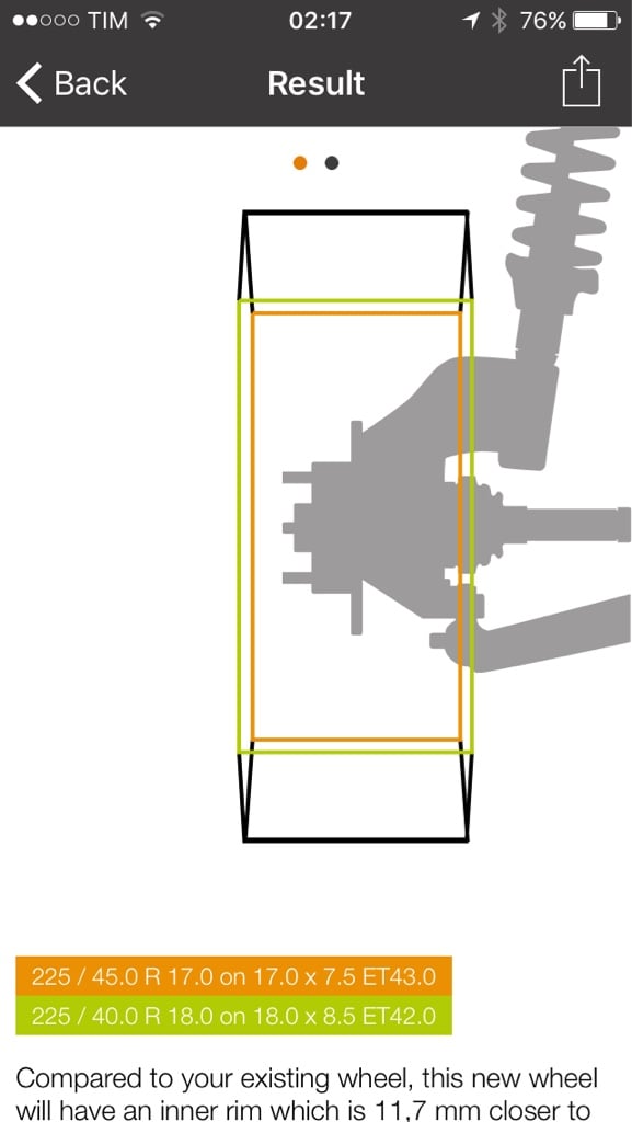

    Facendo un calcolo con questo programma sembrerebbero sporgere 13,7 mm..

    stanno entrambi dentro con quelle caratteristiche, quelli con canale 8.5 ET42 sono proprio al limite, di sicuro non sporgono dal passaruota ma magari puoi toccare ogni tanto, ma non è sicuro ;) /emoticons/wink@2x.png 2x" width="20" height="20">

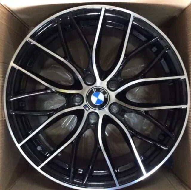

    Se no vado sul classico bmw performance replica canale 8 et35 ma dovrebbero sporgere di piu dato che l et è piu basso
    Ultima modifica di un moderatore: 25 Ottobre 2016
  9. actarus8v
    50.711
    5.224
    Non vanno bene, toccano ;) /emoticons/wink@2x.png 2x" width="20" height="20">

    Toccano nel passaruota dentro? Che et e canale hanno i peeformance originali?
  11. uno e venti
    uno e venti Collaudatore
    361
    83
    15 Marzo 2015
    Torino
    583.659
    120d LCI Msport
    7,5 et 45 davanti e 8 et 52 dietro

    Peccato! Come mai vendano dei cerchi con delle misure cosi strane?...[emoji35][emoji35]
  13. actarus8v
    50.711
    5.224
    Sono misure per f30 ;) /emoticons/wink@2x.png 2x" width="20" height="20">
