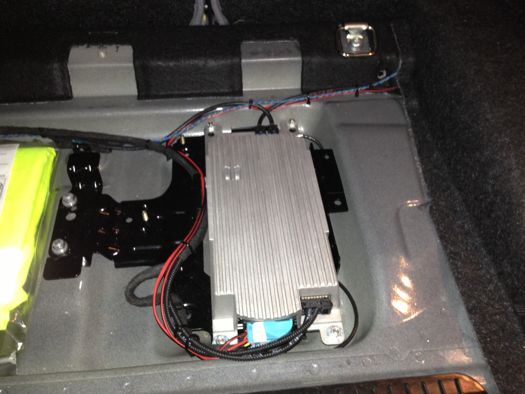

    si esatto , se si ha l'usb optional 6FL ( da escludere pero' quella che di solito e' ubicata nel cassetto portaoggetti lato passeggero in caso di vettura equipaggiata con idrive2 CIC ) la mulf e' gia' presente ed e' sufficente comprare il microfono, l'antenna bluetooth , cavo antenna bluetooth , cavo microfono ( quest'ultimo solitamente io lo realizzo a mano con il suo connettore 3 pin da agganciare col microfono e sul capo opposto le 3 boccole metalliche che vanno a finire nel
    connettore 54 poli della mulf).
    Andando con molta calma , ad esempio sulla serie1 , ci vogliono un paio d'ore per installazione e codifica ...non di piu'...
    Questo e' un esempio di combox installato sulla mia E87
