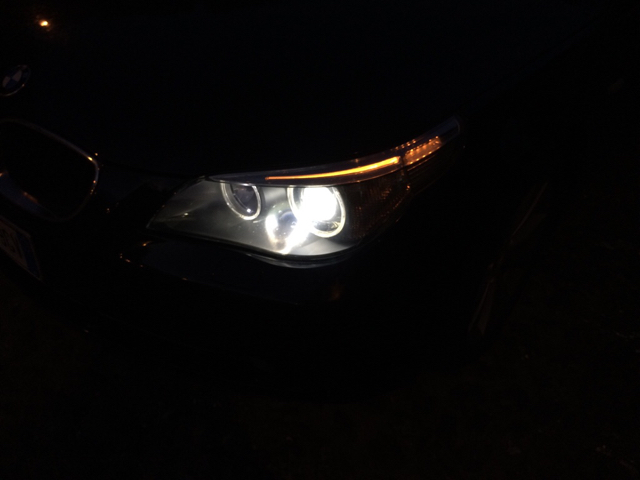

    Ecco montati I nuovi xenon , angel eyes e lampeggianti . Molto soddisfatto :) /emoticons/smile@2x.png 2x" width="20" height="20" />

    Quanti Kelvin?

    Consiglio angel eyes, xenon ecc
    5500 gli xenon e 4500 le h7

    Ah ok Dalla foto sembrava meno. Il fascio luminoso è abbastanza profondo?

    Sì perché il telefono la scurisce in automatico essendo la fonte luminosa molto intensa. Per la profondità del fascio non saprei perché quando L ho ritirata C era ancora luce. Verificherò e ti aggiornerò :) /emoticons/smile@2x.png 2x" width="20" height="20" />
