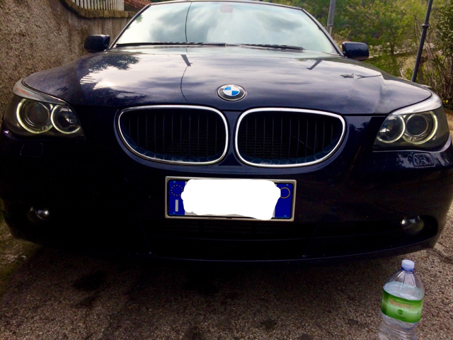

  4. Dave_BMW
    Dave_BMW Primo Pilota
    1.191
    16
    5 Gennaio 2016
    58.674
    BMW 525D E61
    Consiglio angel eyes, xenon ecc
    Angel eyes mtec montati . A dir la verità pensavo facessero una luce più intensa ma forse per il pre restyling non si può fare di più
    Inviato dal mio iPhone

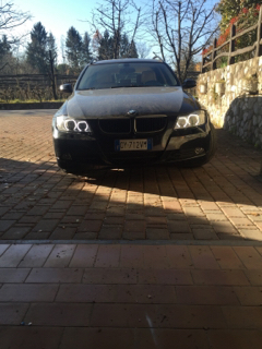

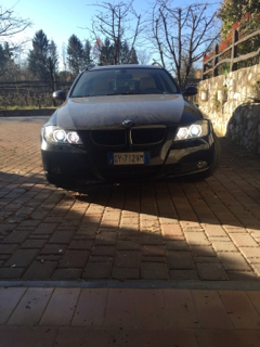

  7. Peresson Franco
    Peresson Franco Secondo Pilota
    592
    18 Aprile 2012
    19.004
    320D touring e91
    L'unico modo è aprire il faro e mettere gli anelli a led.
  8. Dave_BMW
    1.191
    16
    5 Gennaio 2016
    58.674
    BMW 525D E61
    Troppo complesso però .
  9. Peresson Franco
    592
    18 Aprile 2012
    19.004
    320D touring e91
    L'ho fatto in un week. Iniziato sabato mattina finito domenica sera[​IMG]
    Li ho messi al contrario e dovrò riaprire il faro e fare poi un lavoro più bello.

  11. Peresson Franco
    592
    18 Aprile 2012
    19.004
    320D touring e91
    Ho messo le d1s ed h7 da 6000 effetto finale con posizione+anabbaglianti+abbaglianti accesi con un sole bello forte

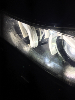

  14. Peresson Franco
    592
    18 Aprile 2012
    19.004
    320D touring e91
    Formava condensa dentro il faro poi scoperto che il tappo della lampadine non era chiuso bene. Adesso tutto ok

  19. Michele G.
    29.995
    6.054
    2 Febbraio 2012
    788.135.120
    Io ho le Mtec sull'abbaglianti dell'Idea e fanno molta più luce delle alogene...
    Per gli angel hai preso il top delle soluzioni plug and play....l'alternativa è sostituire gli anelli;)
