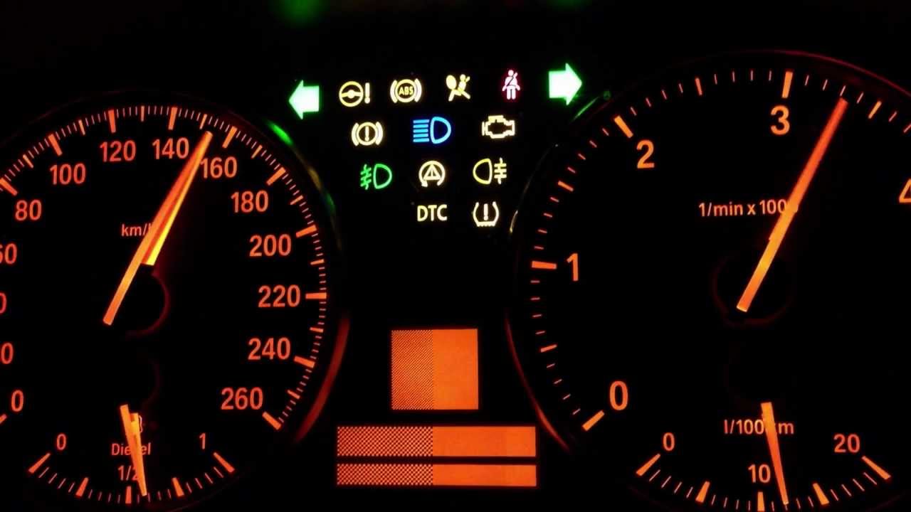

    Era un qualcosa del genere :
    http://www.google.it/imgres?imgurl=https://lh3.googleusercontent.com/-d1tvTTe1n-0/VMQwWKuWFKI/AAAAAAAABio/ukqddaespZ0/s640/Error%25252520lights.jpg&imgrefurl=http://www.bimmerfest.com/forums/showthread.php?t%3D822449&h=480&w=640&tbnid=OpK5oTrTO4aDZM:&docid=09JELA3nSJ7ThM&ei=leMaVvDOGsjaU6vlt8gC&tbm=isch&ved=0CEcQMygdMB1qFQoTCLDtm9m8u8gCFUjtFAodq_INKQ
    -la spia piu in basso circolare sicuramente (sempre immagine a sx)
    - le altre 2 spie cioè quella in alto e il disegno sul display anche ma non ricordo se erano esattamente quelle o erano quelle "ABS"...forse proprio quelle di questa imagine..
    Abbinate al messaggio sul navi, che invitava a moderare la velocità per un malfunzionamento dei sensori...
    http://i.ytimg.com/vi/n944lXS7-70/maxresdefault.jpg
    Anzi, probabilmente era quella tutta in basso di prima, insieme a quella abs di quest ultima foto, in alto..se non ricordo male..

    Praticamente non hai il funzionamento dell'abs, del controllo di trazione e stabilità.
    Potrebbe anche essere il sensore ottico, bisognerebbe provare a pulirlo e se dovesse persistere il problema sarebbe da ricondurre ad una centralina che adesso non ricordo.
    Manda un pm a [MENTION=5042]nathan180[/MENTION], tempo fa ha avuto un problema simile e potrebbe esserti d'aiuto.
