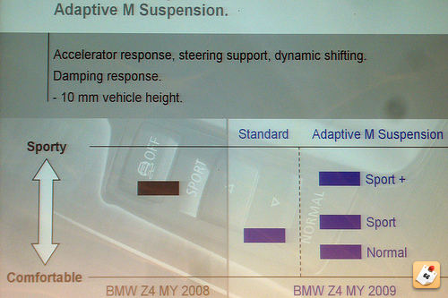

    Ecco, ho trovato una discussione sulla e89 dove era postata quest'immagine
    Diciamo che se il sistema è lo stesso, il suo funzionamento è ciò che mi aspetto!
    A seconda del profilo di guida, si ha una situazione di maggiore o minore sportività...
  16. paccagnella
    20.832
    1.523
    3 Maggio 2005
    239.332.824
    Porsche Macan Turbo e Audi A3 45 Tfsie
    Si con la differenza che si autoregola pure a seconda dell'asfalto....
