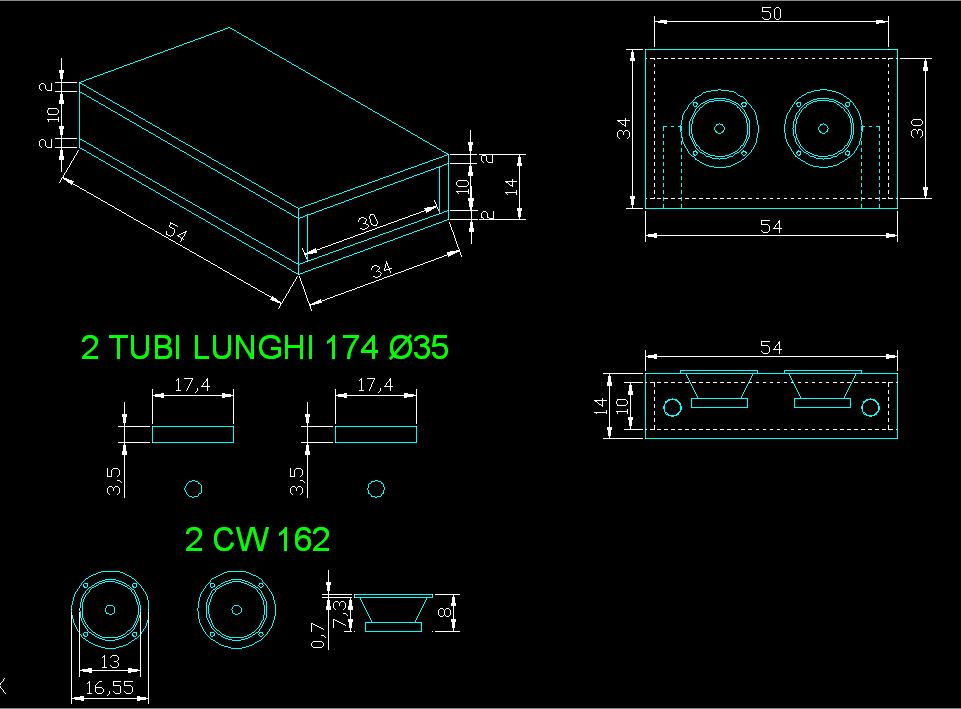

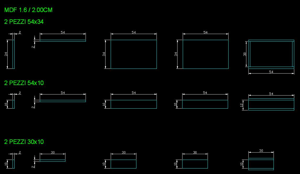

    specifico che le misure 50x30x10 sono interne, quindi si deve aggiungere lunghezza a seconda dello spessore di mdf che si usa, es. se usi mdf da 2cm (ti consiglio 1,6cm) le misure saranno 2 pezzi da 54x34, 2 pezzi 54x10 e 2 pezzi 30x10.
    accordato con 2 tubi da 35mm interni e lunghi 174mm la cassa è accordata a 45hz, che ci stanno tutti dato che i 162 scendono fino a 40hz;)
    ultimo consiglio, i tubi d accordo mettili sempre rivolti verso l'abitacolo.

    complimenti!!!! grazie @Ghostlike e @Rinosuke siete stati precisissimi!! oraho tutte le indicazioni necessarie per la costruzione del subwoofer!! appena riesco ad acquistare ed assemblare il tutto vi mostro come è venuto il lavoro! grazie mille :D /emoticons/biggrin@2x.png 2x" width="20" height="20" />
