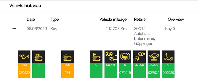

    2) L'auto è sempre stata tagliandata in bmw, ma non riesco a capire a cosa si riferiscano questi simboli [​IMG]
    Praticamente dopo quel tagliando del 2019 l'auto è stata ferma fino ad ora (infatti ha circa 300km in più rispetto a quelli riportati lì). Sapete mica cosa sono quei simboli? Cioè quei simboli con le date sono chiaramente delle scadenze, ma a cosa si riferiscono?

    il primo simbolo arancione è l'olio..il secondo a vederlo così sembra il catalizzatore o il fap..

    Quindi dovrei subito portarla in revisione..?
    Per questi simboli cosa mi consigli di fare? Dovrei mandare email in bmw e chiedere a loro? Oppure questi simboli coincidono con quelli sul libretto di istruzioni dell'auto (che però non ho, e anche se l'avessi sarebbe scritto in tedesco)?

    Comunque per quei simboli, un ordine, il primo è l olio, il secondo credo qualcosa relativo al FAP, il terzo credo filtro aria, quarto filtro carburante, quinto sesto e settimo pastiglie anteriori, olio freni e pastiglie posteriori.
    Gli ultimi due ispezione generale e revisione
