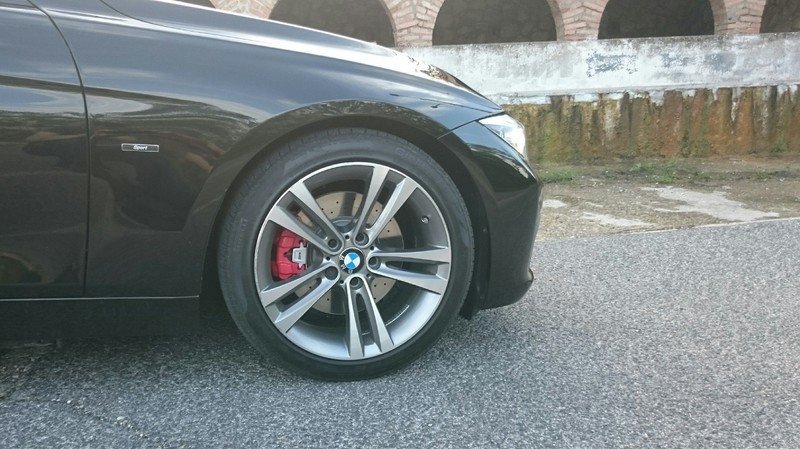

  7. Marco78black
    Marco78black Collaudatore
    263
    15
    6 Maggio 2017
    12.532
    BMW 328i (F30)
    Con l'attuale F30 ho pochi feedback e non mi è mai capitato di fare una forte frenata a freddo. Per adesso posso dire che questi ZIMMERMAN forati sono più silenziosi rispetto ai BREMBO (a vista i fori sembrano un po' più piccoli).
    I vecchi freni originali li ho "usati" solo per 3000km, ed adesso ho messo questi che ritengo siano migliori degli originali a prescindere essendo componenti per uso più "racing".
    La cosa che mi lascia perplesso invece è come sia ppssibile che in 65.000km ha finito due set di pasticche anteriori? Colpa del cambio automatico?
    In tutte le altre auto (manuali) che ho avuto c'ho sempre fatto tra i 70 e i 100.000km...!
    Possibile che questa se le pappa in 30-35.000km?!
