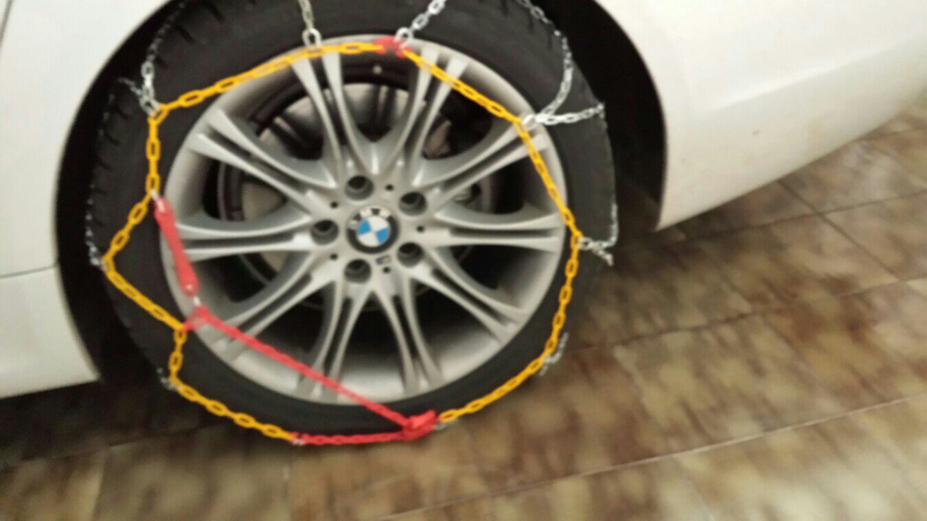

    Ecoo la.mia E61 Msport. Catene da 40€ da 9mm montate sulla ruota posteriore in 5 minuti con motore spento (quindi con sospensioni posteriore abbassate).

    11 Giugno 2005
    àtilacoL
    534.958.211
    otuA
    ok ora riprova a lato strada con 15cm di neve e le auto che passano :D /emoticons/biggrin@2x.png 2x" width="20" height="20" />

    R: Consigli su catene da neve con configurazione particolare.
    Vabbè, ma che c'entra? Quello è un problema di tutti gli automobilisti. Io ho solo mostrato, a chi fosse interessato, che le catene da 9mm si riescono a montare. Lo spazio per infilare le mani c'è.

    secondo me la catena non è montata correttamente.
    Concordo con puccio, se compri le altre due termiche le catene puoi rivenderle un tanto al kg al robivecchi. Non devi mica andare a tracciare strade in siberia!
