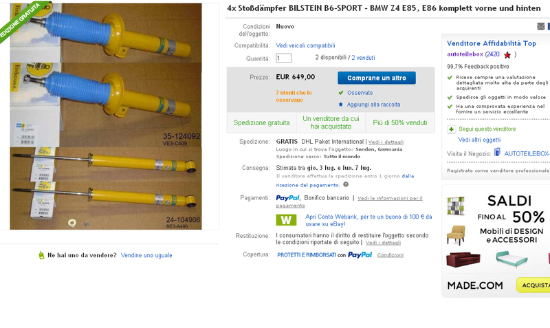

    OK, procedo ad ordinare i B6 da link di ebay, mi confermate che possonoa andare giusto?

    Ho ordinato i 4 ammortizzaotri B6, non tanto per una questione pistaiola, ma solo perchè mi sembrano piu "robusti" rispetto ai B4 o agli originali. Viste le strade che devo fare...

    Ho preso questi, anche perchè di questa differenza mono e bitubo non ne so nulla, ma a me delle prestazioni da pista non ineterssa praticamente niente... La mia compagna un giorno mi ha detto "Sono arrivata anche a 90 Km/h" 8o.. Vi ho detto tutto!!!
    Ho preso anche i Silent block, solo i PFF5-4601, Poi una volta alzata vedrò se serve cambiare anche quelli della barra antirollio...
    Una domanda... ma voi che avete instalallato i B6, li avete fatti riverniciare? A me quel giallo non è che innamora piu di tanto...

    E' proprio il suo bello che sian gialli :mrgreen:

    BMW Z4 3.0i e85 / 430d F36
    Volendo li puoi cmq riverniciare senza problemi, maschera solo connun po di nastro le targhette con i codici che un domani potrebbero tornare utili a te o ad un eventuale futuro proprietario ;-)
