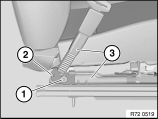

    Bene, mi fa piacere che sei riuscito già in parte del lavoro, considera comunque che smontare il cruscotto è più facile di quel che sembra, anche meno che sostituire un ammortizzatore.
    I pretensionatori non funzionano proprio così, si tratta di piccole cariche pirotecniche che, in caso di impatto, arretrano l'aggancio della cintura in modo repentino (come quando la tiriamo troppo velocemente) in modo da causarne il tensionamento anticipato (pre tensione) trattenendo il corpo appoggiato al sedile in maniera più efficiente ed evitando che scivoli o che se ne allontani troppo, anche per evitare infortuni causati dall'azionamento dell'airbag. Terminata la fase attiva, quando la tensione sulla cintura cala il funzionamento della stessa riprende normalmente (poi dipende anche dall'entità dell'impatto).
    Per cui potresti avere le cinture funzionanti normalmente ma le cariche pirotecniche esaurite, ed ecco la spia accesa. In questo caso sarebbero da sostituire i gruppi pretensionatori (n.3 dell'immagine):
    Infine, riguardo ISTA+ non è "solo" un software ma IL software di assistenza e diagnosi BMW che utilizzano le officine ufficiali. Ci puoi eseguire diagnosi, capire e risolvere molti problemi oltre che eseguire regolazioni e inizializzazioni varie. Per utilizzarlo è necessario un semplice cavo e-net che trovi con pochi euro online poi, ovviamente, occorre studiare.

    Grazie, finalmente ho capito il funzionamento. Ok quindi devo sostituire la parte dell'aggancio ... io continuavo a non capire, perché in officina controllavano la cintura e pensavo che la carica fosse lì ](*,):D
    Per il cruscotto ora non ci voglio pensare. Piuttosto sai qualche dritta per smontare l'airbag dal volante? perché non riesco a agganciare le due mollette con i cacciaviti. Ho due piccole asole, ma non c'è modo di guardarci dentro con l'endoscopio perché non mi passa la sonda.
    Non capisco quale sia esattamente l'angolo e quanti cm deve entrare il cacciavite.
