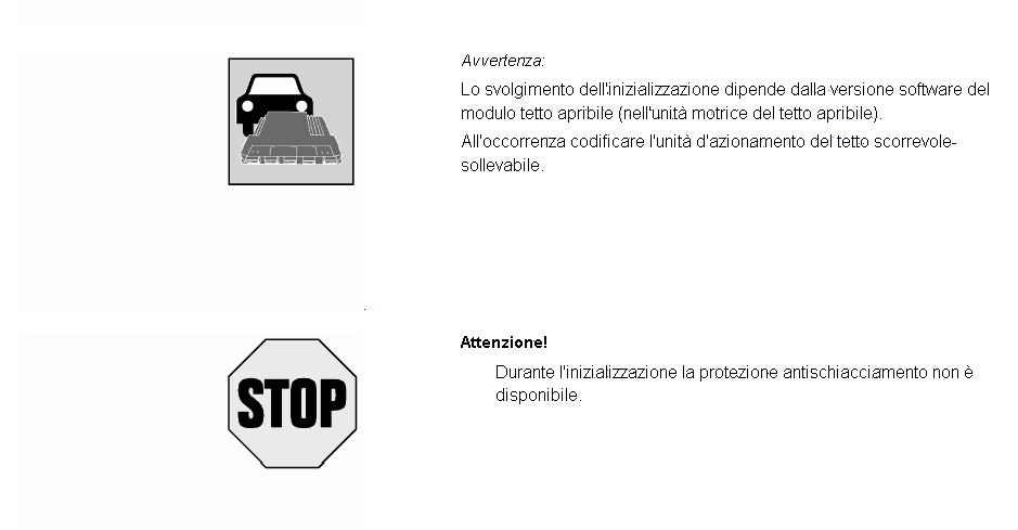

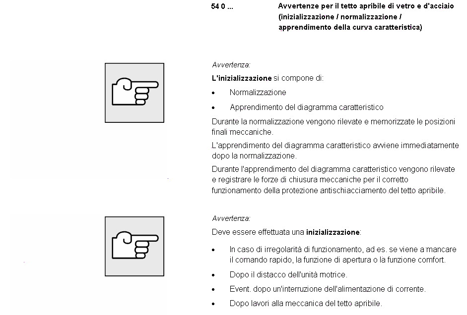

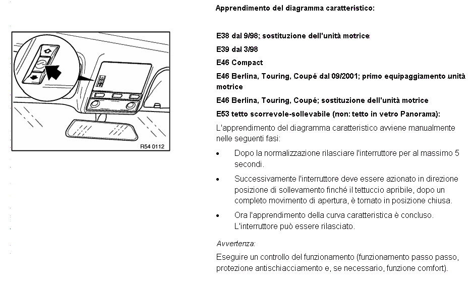

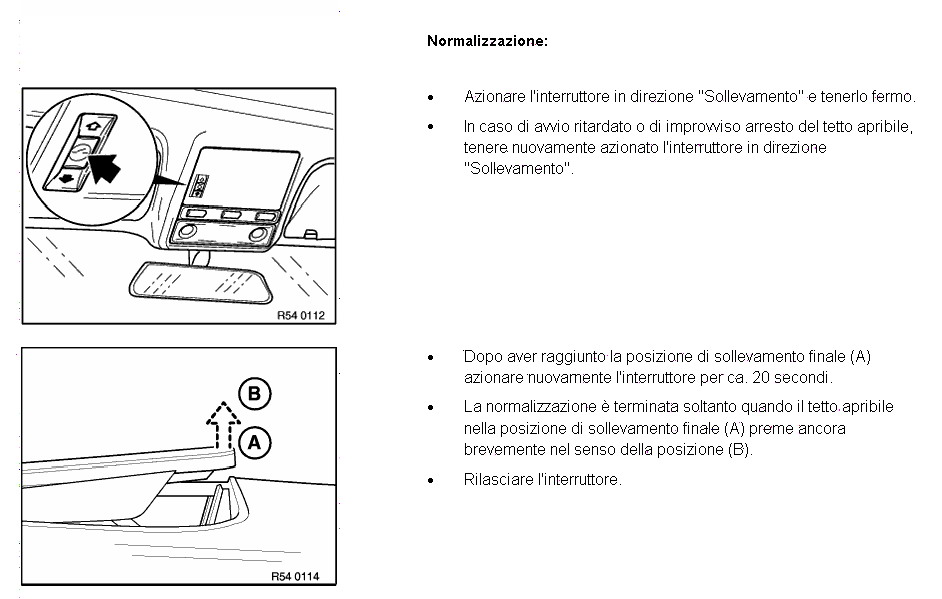

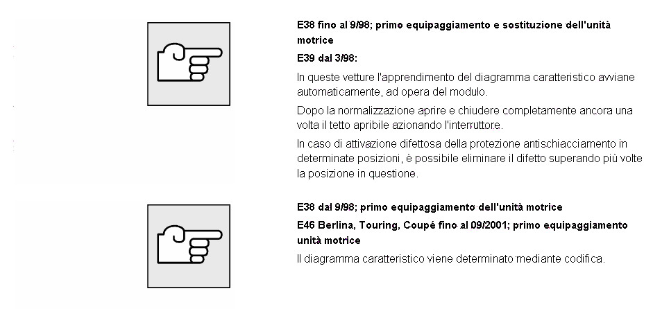

    Quella per l'alzacristalli non l'ho trovata, cmq se n'è parlato recentemente nel forum, vai in cerca.:wink:
    Quella del tettuccio eccola qui :wink:

    sembra funzionare tutto come prima....devo ancora fare la inizializzazione del tetto...
    ma non so se è necessaria...si apre e chiude tutto come prima e anche tenedo premuti i tasti sulla chiave...
