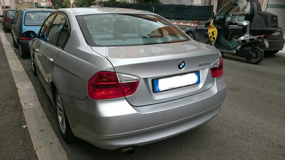

    Consigli per gli acquisti 320D berlina eletta :) /emoticons/smile@2x.png 2x" width="20" height="20">
    Quello intendevo :D /emoticons/biggrin@2x.png 2x" width="20" height="20">
    Poi ripeto,forse é la qualità della foto ma dubito..dal vivo si fuga ogni dubbio
  2. Giustyle
    10.303
    516
    14 Febbraio 2012
    5.912.556
    Bmw X5 F15
    Ma come fate a dire che è stato tolto il dpf da quella foto?? :confused: :confused:
    È sempre una macchina di 10 anni con 160mila km e che rigenera ogni 300/400 km.. pensate che escono fiori quando ciò accade? Mi sembra sia tutto nella norma da quello che si riesce a vedere in quella foto..
    La mia a 170k avveva il scarico pulitissimo, ma proprio pulito, pulito infatti era l'unica cosa che odiavo perche nella mia testa sapevo che andava tutto nel motore
  4. Giustyle
    10.303
    516
    14 Febbraio 2012
    5.912.556
    Bmw X5 F15
    Pulito intendi internamente? Quando rigeneri non produci quello sbuffo di microparticelle? Io tutte le pre restyling che vedo hanno lo scarico come quello in foto.. (per quello che si riesce a vedere)
    Se poi lo lavi all'autolavaggio allora è un'altra cosa
    La mia pur avendo il dpf,ha sempre avuto lo scarico sporchissimo e nerissimo fin da quando l'ho presa!
  7. Blazer
    Blazer Secondo Pilota
    682
    22
    18 Agosto 2015
    63.543
    coso 20d
    Quel che voglio dire é che a mia esperienza e conoscenza,il terminale di scarico deve essere pulito,quando il dpf é presente e funzionante.
    Io quelle che conosco e quindi so che hanno il dpf,hanno lo scarico color metallo all'interno e una di quelle non solo ha 9 anni,ma ha 400.000 km passati e in più ha il suo turbo di origine.
    Le rigenerazioni non lasciano particolato nella tubazione e nel terminale.
    In foto,se ingrandisci l'immagine,vedi il terminale...a me pare tanto,troppo scuro.

    Buongiorno a tutti. Sempre a mio modesto parere :) /emoticons/smile@2x.png 2x" width="20" height="20"> la questione del dpf non credo sia un enorme problema da risolvere. Ora appena prenderò l'auto lo verificheró, sempre con il vostro supporto ;) /emoticons/wink@2x.png 2x" width="20" height="20">. Grazie dell'interessamento!
    Diciamo che invece è ben peggio rispetto ai tuoi timori sulla turbina, se tu volessi rimettere il dpf sei ben oltre i 1000€ come spesa!
  10. Frankje
    Frankje Kartista
    175
    26 Marzo 2016
    Roma
    BMW 320D
    ah ecco..:eek: vabbe oggi lo chiamo e vediamo di rivedere la macchina prima dell'acquisto, faro come consigliato di controllare lo scarico. Ma in caso volessi lasciare l'auto senza dpf.. a cosa vado incontro ? non passa la revisione? :rolleyes:
    La revisione la passi, ma sei fuorilegge!
    Non è un moralismo il mio, io l'ho tolto ma ne sono consapevole

    Capito perfettamente. Cercherò di capire in che stato è, se il sistema del fazzoletto nello scarico è attendibile come consigliato vi faro sapere come è andata. :wink:

    beh si , però scusa perché mai dovrebbe rimetterlo il dpf ? anche senza la revisione la passa comunque , inoltre non avendolo non incorrerà mai il rischio che si intoppa .

    Se non c'è il filtro basta annusare.... odore di naftone vecchio stile e se dai un colpetto di acceleratore fa uno sbuffo di fumo nero. Non serve alcun fazzoletto. Comunque chiedilo al proprietario. Anche il mio è diciamo non proprio a norma.... su un auto con quei km e con eventuali debolezze di turbina è decisamente meglio non avere "tappi".
    Non lo deve rimettere, e solo un motivo per calare qualche 100 € dal prezzo

    bisogna vedere se ammette la 'colpa' oppure no ! :biggrin: altrimenti non credo si fidi del fazzoletto o dell'annusata allo scarico, bisognerà, credo, portare l'auto dal meccanico :wink:

    Guarda,io non posso di certo sapere con certezza se e cosa gli é stato fatto.
    Ripeto solo che,se fossi io a doverla comprare,a quel dettaglio ci farei caso.
    Io la 163cv ce l'avevo e fino a 280.000 circa (mi pare su per giù) ho mantenuto il dpf...lo scarico era pulito..addirittura si vedevano le linee di profilatura della tubazione.
    Poi decisi di levarlo più che altro per levare il "tappo" e lo scarico diventò nero come in quella foto.
    Poi quando rimontai il dpf,dopo alcuni lavaggi del terminale,quest'ultimo tornò bello pulito.
    La prova del fazzoletto non é che sia decisiva e definitiva..ma per quanto ne so io significa che l'antiparticolato non antiparticola.
    Poi Thriller ha detto bene:l'odore
