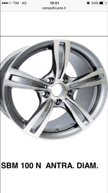

    consigli cerchi in lega per serie1 (e la loro misura Canale e ET)
    Mi accodo per chieder consiglio :
    Questi cerchi replica serie m da 18 et 40 posson andar bene su 118d 2014 ? [​IMG]

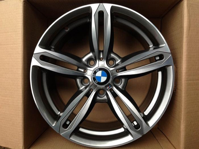

    Inoltre come vedete come alternativa questi 17 sempre stile replica ?
    Entrambi Made in Italy a detta del gommista..
  20. Gabo
    40.286
    5.508
    490.715.460
    dettaglio molto importante!
