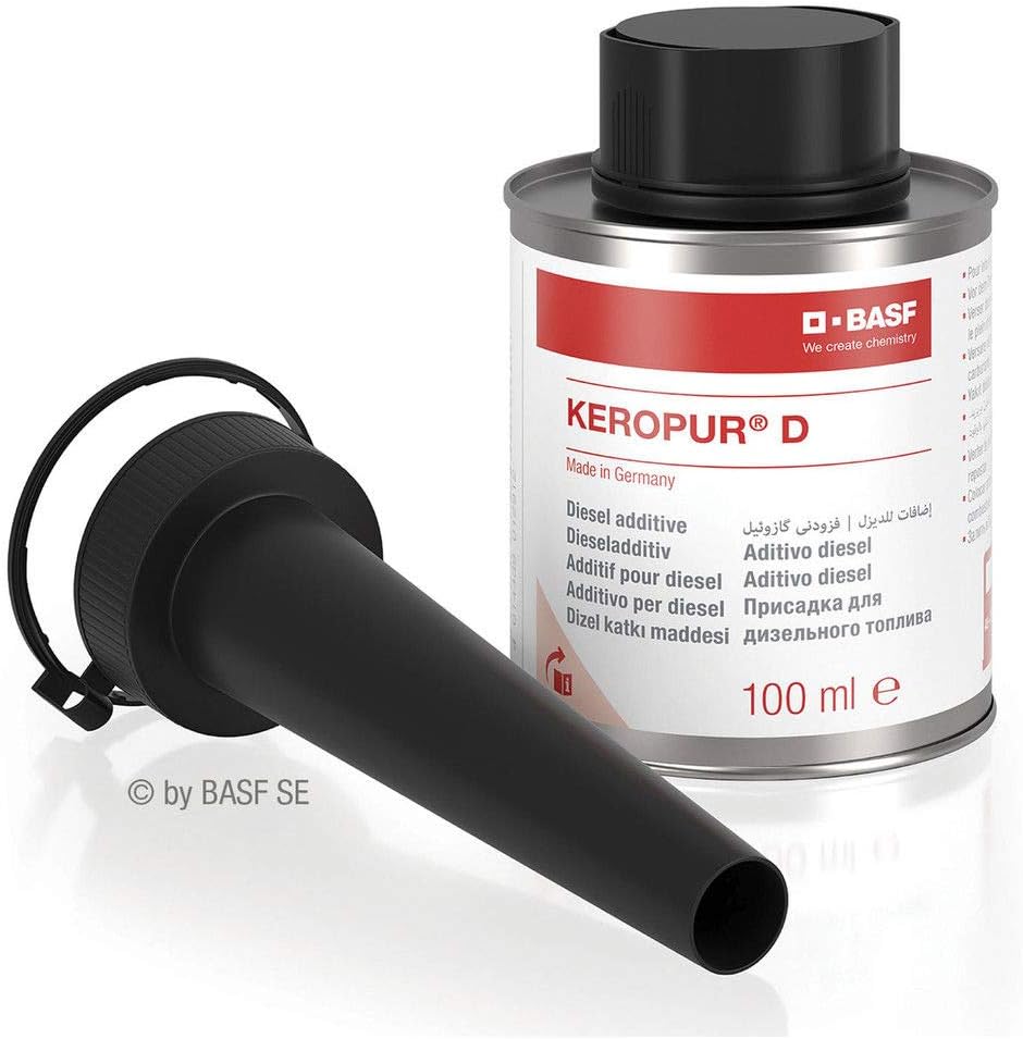

    Questa boccettina costa in Bmw ben 20 Euro!!!
    E' marchiata Bmw ma come altri prodotti, non li realizza direttamente la casa di Monaco ma altre ditte specializzate e la Bmw li marchia.
    Infatti sul barattolino vi è scritto "Prodotto a Monaco per Bmw AG". Nel caso di specie questo lo fa la BASF.
