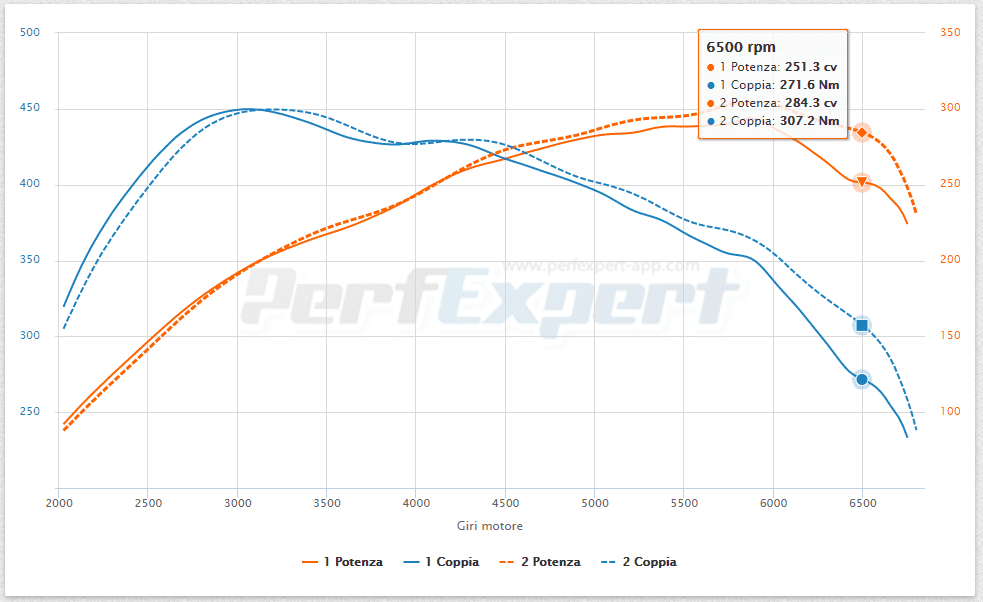

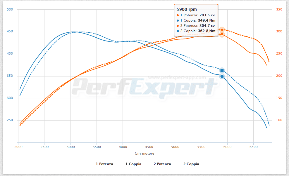

    Stessa mappa e configurazione hardware, primo test con 95 ottani, 294cv e 450 Nm, secondo test con 100 ottani, 305cv e 450 Nm. Nel mio caso specifico la differenza si faceva sentire soprattutto oltre il regime di coppia massima e nell'allungo finale dove, con la 95 ottani, iniziava a correggere di anticipo.
    Parliamo però di un motore "vecchio" E5. Sugli ultimi E6 le differenze sono ancora più marcate. Vi basti pensare che sui 2.0 TFSI del gruppo VAG con Stage 1 (parlo dei vari 300/310cv mappati) ci ballano quasi 15cv tra la 95 ed una buona 100 ottani.
    Il consiglio che mi sento di darti è, se possibile, di rifornirti da un distributore che reputi non tanto affidabile quanto "trafficato" nel senso che la 100 ottani purtroppo invecchia ed oggi come oggi non tutti, visto il costo, usano la 100 ottani. Quindi piuttosto meglio mettere la 95 + additivo.
    Le migliori, già additivate, per esperienza personale sono la WR100 e la Q8. A seguire ENI e gli altri.
