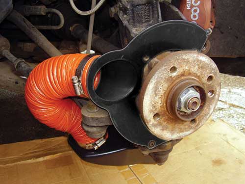

    Aiaiai...allora hai lo stesso problema che avevo io, il tubo non passa tra tension strut e braccetto di sterzo a ruote completamente sterzate, comunque oggi l'ho ritirata e nessun inconveniente, non toccano da nessuna parte e vanno alla grande.
    Tra l'altro non si vede ma la flangia sul parapolvere è direzionata verso il centro del disco, esattamente dove volevo che arrivasse l'aria.

    1- bisogna raffreddare il disco e non la pinza
    2- le EBC si sono sbriciolate perché non sono né Ferodo, né Pagid
    3- i vecchi copricerchio tipo Delta sono tutti "ad estrarre" e quindi portano via il calore dal centro ruota e non viceversa

    Mi spieghi perchè?
    I condotti per il raffreddamento dei freni solitamente sono studiati per buttare aria sulla pinza (e, più precisamente, sui pistoncini) perchè è lì che si crea il calore.
    Il disco è già un componente utile (anche) per dissipare il calore generato in frenata: di conseguenza, se si getta aria sui pistoncini della pinza con i condotti, si trova una soluzione ulteriore ed addizionale per dissipare tale calore; mentre, se l'aria è gettata sul disco, si cerca di aumentare la capacità dello stesso di dissipare il calore generato.
    Sulle vetture da rally si utilizza la prima soluzione.
