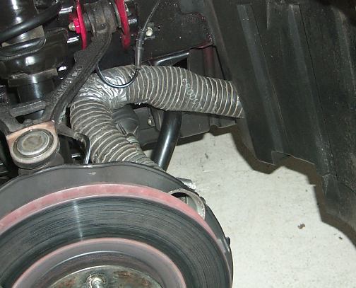

    Qualche altro esempio:
    Come vedete l'angolo è obbligato, guardate questo cosa si è dovuto inventare su una TA:

    ...comunque lo so bene anch'io che sulle macchine "standard" è un casino con quei tubi: non ricordo nemmeno quante volte me li son fatti rifare!!! ](*,)
    Non mi hai detto per il BLOWER... io sto pensando di prenderli... devo ancora capire se montarne 2+2 (uno subito dopo l'ingresso e l'altro prima della parte dritta che porta ai dischi) oppure 1+1 ... :-k

    Intanto dovresti mettere una rete di protezione abbastanza fitta, non gradiscono la ghiaia e poi sei sicuro che siano necessari?
    Hai fatto dei test di affaticamento dell'impianto?
    Mi sembra che tu già monti un impianto al top, ora IMHO ti dovresti concentrare sulla pastiglia giusta per il tipo di utilizzo che ne farai.

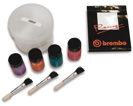

    Ecco, prima comprerei questi, così ti fai un'idea di come sta messo l'impianto frenante.

    Bell'upgrade nicola, complimenti a te e a chi te l'ha fatto!=D>
    In effetti la soluzione migliore è quella di far arrivare i condotti in prossimità della pinza, perchè è lì che si crea il calore.
    Però se non c'è spazio, meglio che niente:wink:.

    Di aria gliene arriverà una valangata ora, rispetto a prima che era 0, è un grosso passo avanti, quindi alla fine anche se non è ottimale, abbiamo risolto il 90% del problema.
    Poi le cose si possono sempre migliorare, nulla vieta di realizzare in futuro una parapolvere specifico.

    Grande nicola...anch'io lìho fatto ieri...a me però l'hanno portato direttamente alla pinza il tubo...così come l'hanno fatto a te fà poco...

    Hai la pinza posizionata davanti?
