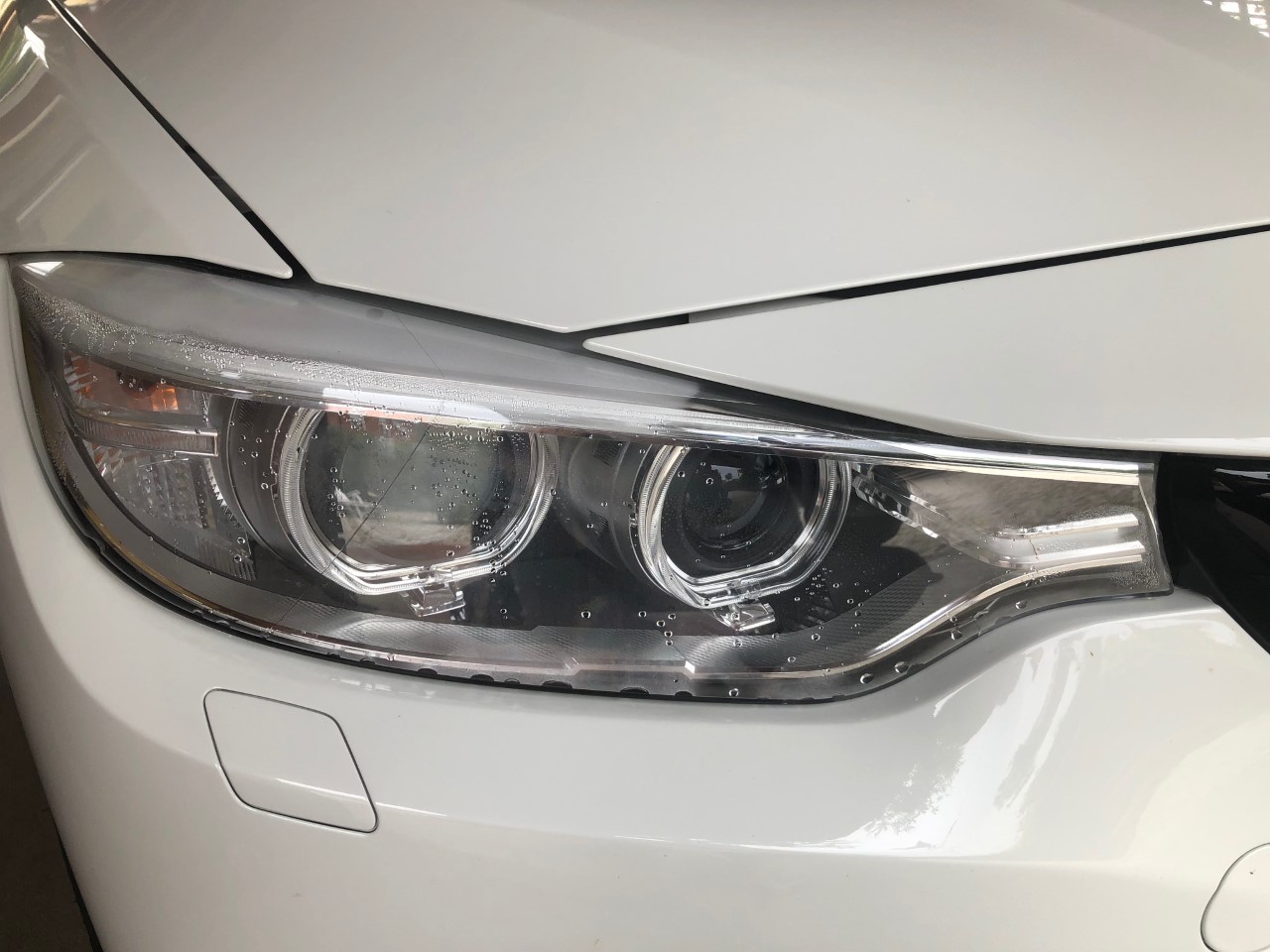

    Allora... salto il come e quando ma il faro ha subito un danneggiamento (evito polemiche), rompendosi una parte della plastica esterna, ma dalla parte interna al cofano.
    Il danno esternamente non è visibile, e funziona perfettamente.. Quando piove però (o la lavo con la lancia ad alta pressione) a volte (non sempre.. è questo che non capisco) fa un po' di condensa, che diventa parecchia se continua a piovere per diversi giorni. In BMW mi hanno detto di fare attenzione che non entri troppa acqua, se arriva alle centraline interne sono migliaia di euro.
    Dal carrozziere, ho fatto "proteggere" lateralmente il faro con la pellicola trasparente per il wrapping, esternamente ripeto non si nota nulla e funziona perfettamente, l'unica è che ogni tanto si crea fastidiosa condensa.
    Secondo voi c'è altro modo di ovviare il problema? In BMW mi hanno detto che loro non si metterebbero a "ripararlo" ma lo sostituirebbero. Costo siamo sui 1400€ montato.
    Come da foto, l'umidità che vedete è interna al faro e non esternamente come potrebbe sembrare. Ho dovuto usare un "phon" per farne evaporare la metà, prima era completamente ricoperto. Dite di cambiarlo?

    scusami perchè intanto non lo smonti e cerchi di vedere se ha crepe o difetti esterni?

    Tu hai i fanali adattivi o no? Si può comprare solo la scocca, e poi le centraline e le lampade si montano su quella nuova. Originale costa sui 700€, e onestamente mi sembra tanto 700€ di manodopera. Se hai un po’ di manualità e gli attrezzi necessari puoi montarlo anche te, non è difficile.

    Sono autolivellanti, non mi metto a smontarlo perchè non fa per me, non vorrei fare altri danni. Inoltre era già stato "riparato" internamente dalla carrozzeria.
    Comunque oggi sembrava che la parte verso il lavafari abbia "meno potenza" parlo proprio di intensità di luce, o forse è la condensa che copre... spero che l'umidità non abbia fatto altri danni... Domani cerco di asciugarlo il meglio possibile e sistemarlo. L'importante è che l'umidità non vada a toccare le centraline!
    Avevo già guardato a suo tempo e il faro intero in giro lo trovavo a 900€ circa, chiaramente originale.

    Ah, ok. Quindi hai i fari di serie. In tal caso il faro completo (senza centraline e lampade, la scocca quindi) è in vendita nuovo a poco meno di 500E. Se ti fidi della tua carrozzeria fallo montare a loro, non penso che in BMW accettino di lavorare con parti portate da te, anche se nuove.
    L'umidità dalle foto che hai messo è veramente molta, e le centraline del faro sono isolate dall'esterno, ma non penso lo siano anche dall'interno, quindi di sicuro bene non gli fa. Valuta tu, io non correrei il rischio, se le bruci sono più di 700E di sole centraline (prezzo del nuovo, preso da un sito che vende ricambi BMW).
    Per la parte meno luminosa intenti l'angel eye? Come fai ad asciugarlo, se è chiuso?

    Potresti linkarmi il faro nuovo destro che hai visto a meno di 500€ ? Anche in pm se vuoi.. Io li avevo visti tutti sui 900€ (originali).
    Tre carrozzerie differenti mi hanno fatto lo stesso preventivo, ballavano solo i prezzi di manodopera. Inoltre tutte e 3 hanno parlato di 4/5 mila euro di danni se si danneggiano le centraline...
    Per asciugarlo, intendevo con il calore (phon) o lasciandola al sole (ci fosse...)

    Ti ho mandato il link in pm. 4/5 mila euro è esagerato, sono tanti anche per i fari a Led adattivi...

    Raga.... Uscito fuori a cena, torno accendo l’auto e il fanale non si accendeva... spia gialla avaria luci....L’auto nelle ultime 36 ore non ha preso acqua.
    Allego foto. Si risolve cambiando il faro o ha fatto danni anche alle centraline? Mi stanno girando come poche volte. Come sempre pago per errori “altrui” non facilmente dimostrabili.

    io continuo a non capire questo post, praticamente tu hai acqua dentro al faro e non condensa, capisco spenderne 1000€ per un faro, ma cavolo per spenderne almeno 100€, esagerato, per farlo smontare e cercare di metter "una toppa" dove dice sia spaccato non credo sia un impresa titanica.

    Costa un terzo; è senza centraline, si montano quelle del vecchio fare se funzionanti (le mie lo erano). Se non ti si accende più il faro potrebbero essere la lampadina o le centraline, meglio rivolgersi ad un elettrauto se non sai dove mettere le mani. Io ho fatto il preventivo in BMW e mi hanno chiesto per il solo fanale senza centraline € 960,00 + iva.

    Il faro era già stato smontato e riparato da subito l'ho scritto nel primo messaggio d'apertura del topic tanto che per oltre 6 mesi non si notava nulla e funzionava perfettamente.. copio/incollo:
    " Dal carrozziere, ho fatto "proteggere" lateralmente il faro con la pellicola trasparente per il wrapping, esternamente ripeto non si nota nulla e funziona perfettamente, l'unica è che ogni tanto si crea fastidiosa condensa. "
    Il tutto ha funzionato per più di 6 mesi. Ovviamente io volevo già cambiarlo subito, ma entrambe le carrozzerie me lo sconsigliarono visto che non si notava niente e funzionava. La situazione come vedete è cambiata da un paio di giorni.
