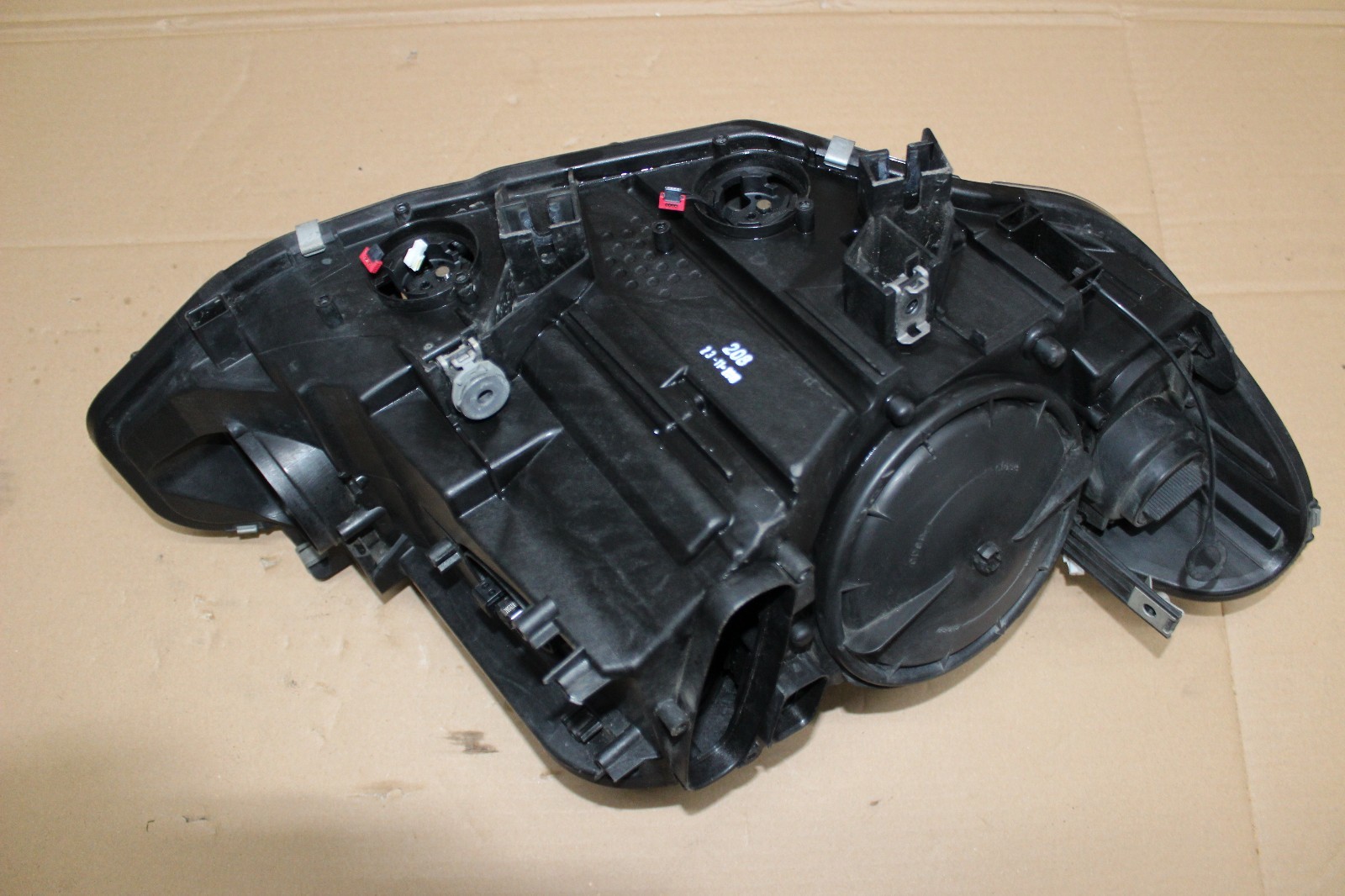

    bella lotta guardando il retro del faro non vedo gli sfiati... cosa si sarà inventata bmw questa volta??
    eppure il calore deve dissiparsi, che abbiano messo delle parti in alluminio atte allo scopo? non saprei , le mie competenze finiscono qui. :confused::redface::smile::smile:

    Lasciali per una notte senza il tappo grande e si asciugheranno

    @arpa come tappo grande intendi quello superiore? L'altro è un po' difficile da raggiungere..

    La condensa è andata via da sola...stamattina al primo sole ho aperto il cofano e tolto i tappi così spero si sia asciugato del tutto
