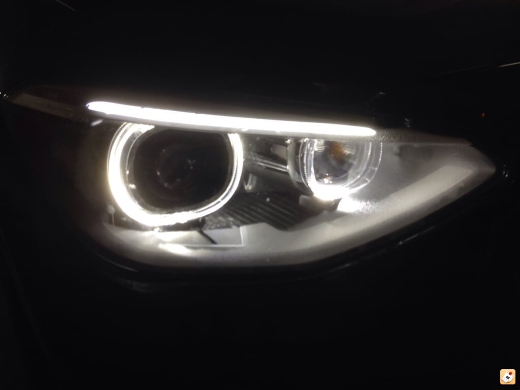

    Buongiorno ragazzi, ho notato proprio ieri (pioveva) che dopo essere stata un pò sotto l'acqua si notava una strisciolina di condensa nella parte bassa dei due fari anteriori Bi-Xeno...capita anche a voi?

    Anche a me succede :( /emoticons/sad@2x.png 2x" width="20" height="20">
    Me ne sono accorto già da un po',solo che non ho avuto modo di andare in bmw.il problema è che se ne crea abbastanza
    [​IMG][​IMG]
    Premetto che quella è stata la volta in cui ne ho trovata di più.
    Domani provo a passare dal carrozziere vedo cosa mi dice,altrimenti andrò in BMW.

    Ecco, sulla mia nella parte inferiore è esattamente così come la tua! :confused:

    sembra sia un problema frequente. Il libretto lo indica e specifica che non si tratta di un problema. In effetti come fenomeno ci sta; la presenza di aria satura di vapore acqueo all'interno del faro, la differenza di temperatura tra esterno ed interno può portare alla solidificazione (condensa) del vapore acqueo. Forse va verificato lo sfiato che evidentemente non consente un ricircolo ottimale. Tuttavia la condensa "dovrebbe" sparire al riscaldarsi del faro.

    Si esatto, sparisce subito allo scaldarsi del faro...
