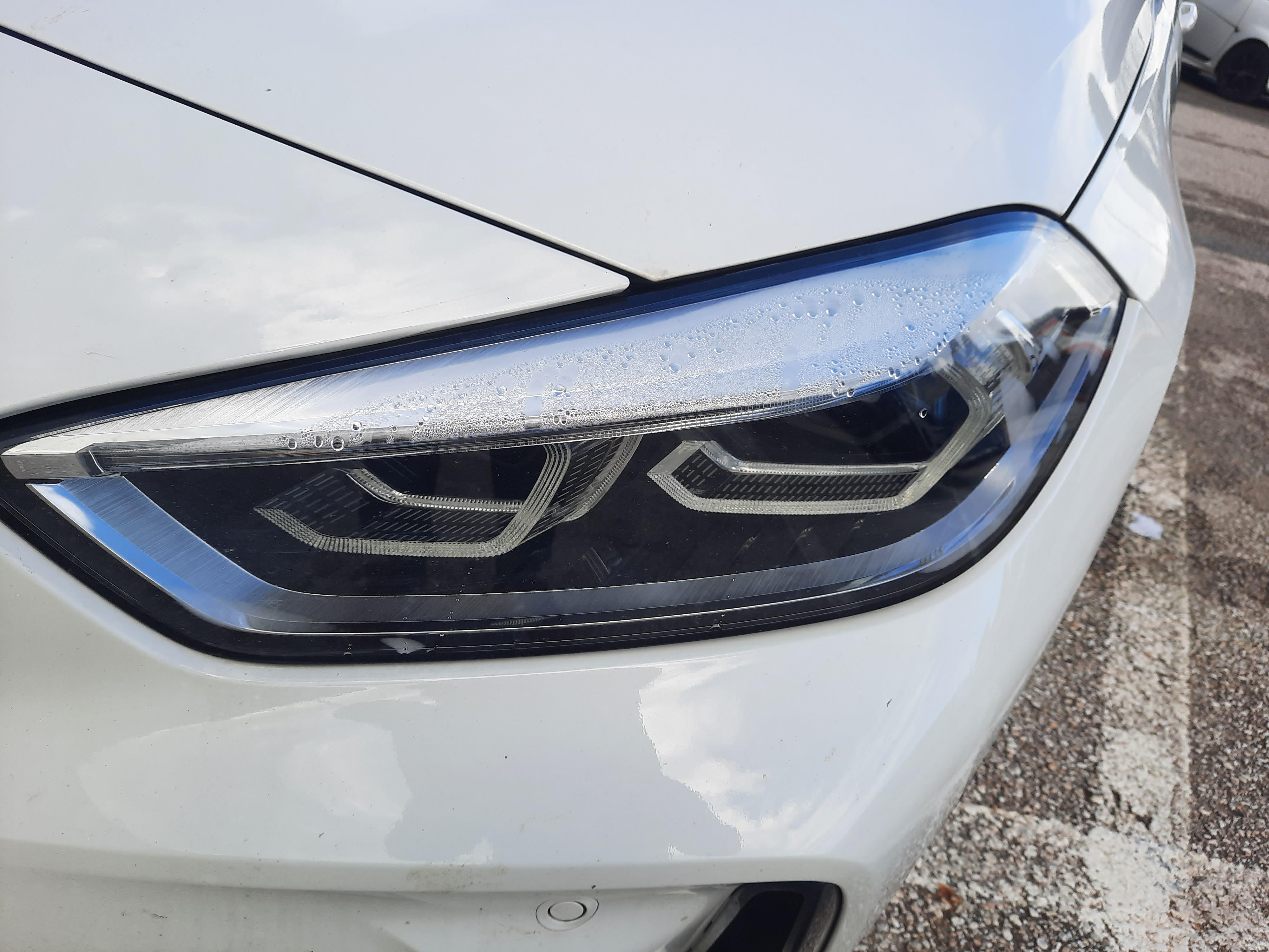

    Ciao a tutti,
    Fari full led BMW F40 con condensa e polvere all'interno del faro, è normale secondo voi una cosa del genere?

    Quella sembra più che condensa, si vedono le goccioline d'acqua. Una cosa così non l'ho mai vista!

    116 D MSPORT
    assolutamente no, li è chiaro indice di infiltrazioni.

    A me pare di avere notato, pochissime volte in 3,5 anni, una leggera condensa sulla parte superiore del faro (vedi foto del primo post) quando la porto al lavaggio.
    Ma subito dopo evidentemente scompare perché non l'ho più vista o non ci ho fatto caso (se ci fosse stata l'avrei vista immagino).
    Tengo d'occhio la questione, per fortuna ho fatto l'estensione di garanzia, nel caso servisse.
