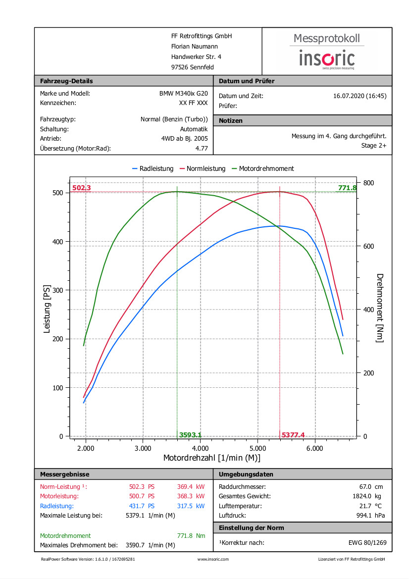

    Esatto, ma che il B58 sia un bel motore da mappare lo sapevamo già.
    Senza problemi di affidabilità arriva a 430 cv e 600 Nm, per portarlo ai 500 cv di quella del video sicuramente avranno fatto interventi più pesanti.

    Aggiungo che la M340i del video aveva benzina a 102 ottani da gara, downpipe HJS
    Ok che è il B58 nuovo con la nuova pompa benzina ad alta pressione, ma dichiarano 502 cv e 771Nm, solo con queste due cose.
    Dubito sia il massimo dell'affidabilità e non so quanto possa durare il cambio con tutta quella coppia.
