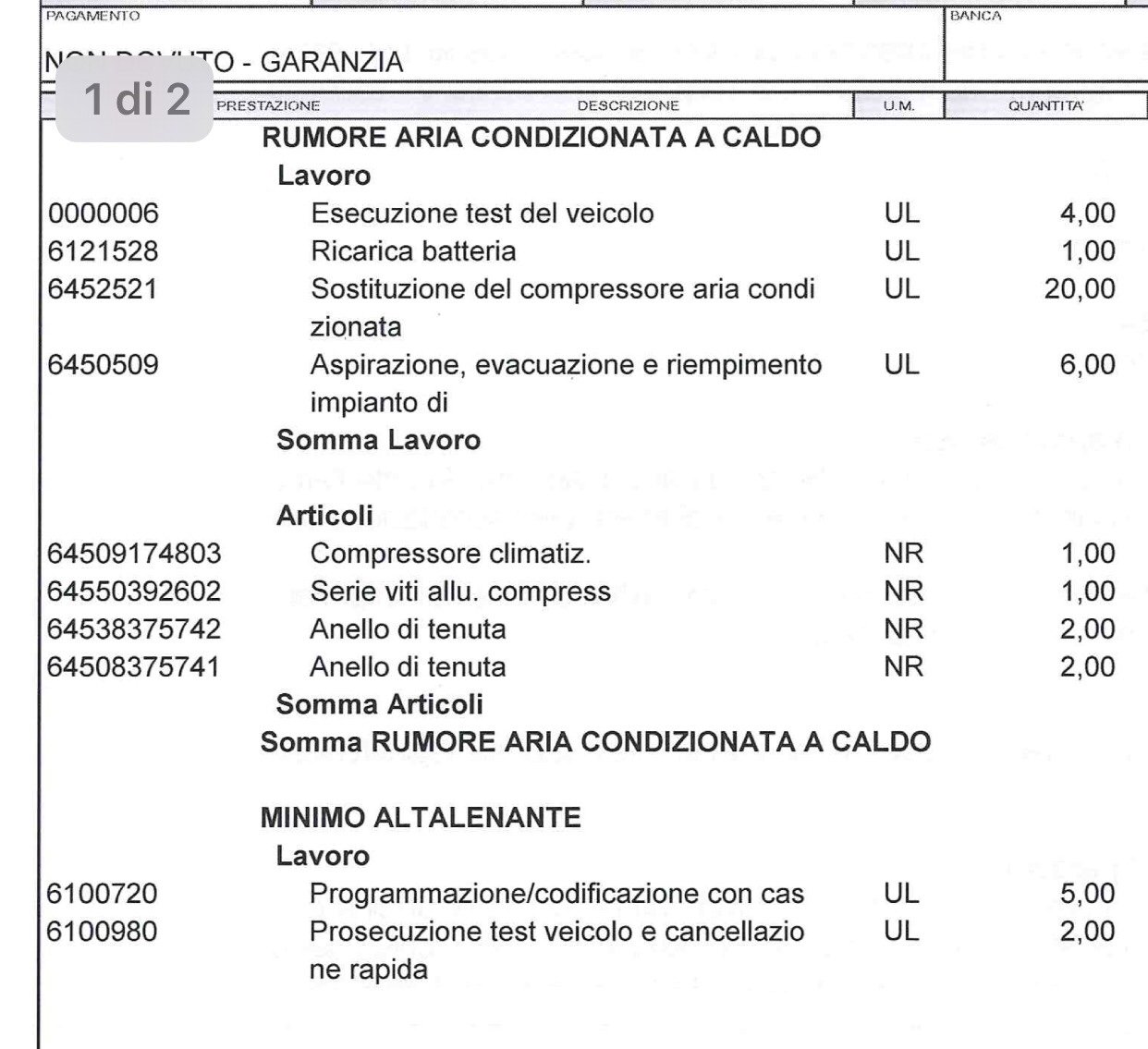

    A me era successo in garanzia; ho dovuto scrivere a BMW per fare in modo che intervenissero sull'auto perché il concessionario sosteneva che fosse normale. A me si presentava con auto calda e più era calda e più era rumoroso, tanto da essere percepibile con autoradio accesa.
    A me hanno sostituito tutto (compreso compressore) in garanzia, ma l'interessato principale era, a detta della concessionaria, il soppressore di rumore, aggiornato rispetto a quello montato sulla mia (la mia è coetanea della tua: 2010). Purtroppo nenche BMW stessa è riuscita a stabilire una causa unica al problema ed infatti ha cambiato tutto quello che poteva.
    Sta tornando un po' rumoroso dopo 4 anni dall'intervento, ma sicuramente è rimasto meno rumoroso di prima.

    Come ti ho anticipato il principale imputato è qualche componente addetta alla riduzione della trasmissione del rumore attraverso le condutture della a/c, almeno così mi era stato detto; componente che a quanto pare è stato modificato rispetto a quello installato sulle prime serie prodotte.
    Ti allego la lista dei lavori a suo tempo eseguiti. Il rumore, identico al tuo, si è infatti ridotto notevolmente; solo ora comincia ad essere un poco avvertibile.
    Ti consiglio di fartene una ragione, non penso sia risolvibile con poca spesa.

    È quello che ho pensato appena mi hanno confermato che il compressore non ha nessun danno oggettivo e non c'erano perdite..
    Grazie mille per l'allegato, terrò in considerazione per il futuro se decido di fare qualcosa per il rumore che come da copione non sparirà
