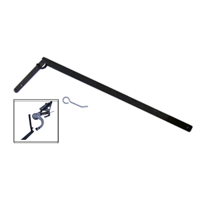

    Tra i pezzi sostituiti anche in modo preventivo c'era appunto il tendicinghia, ha un pistone che come tutti gli elementi ammortizzanti si spompa, sulla mia con 60mila km ho visto una volta smontato che era da cambiare, se sulla tua non e' mai stato fatto consiglio di farlo sicuramente, sara' spompo.
    Per l'operazione necessita un attrezzo apposito, una sbarra che rilascia la tensione del tendicinghia, io la avevo presa, poi rivenduta quando ho venduto la mini insieme ad altri accessori come il kit distribuzione specifico.
    http://www.gliattrezzi.it/kit-attre...la-distribuzione-speciale-per-bmw-mini-cooper
