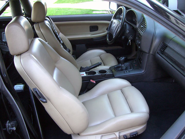

    NB le fodere per i sedili sport sono diverse dalle fodere per i sedili normali ecco un paio di foto per riconoscerli :
    Sport
    Normali

    ottimo m_dream! io ho i sedili sportivi (quello con la parte che sorregge le gambe che va avanti e indietro per intenderci). trovare i sedili è un'impresa! che ne pensate del sito che ho postato sopra?

    il sedile passeggero ha due leve per lo schienale, 1 all'esterno e una ripetitrice all'interno in modo che il conducente possa alzare lo schienale senza contorcersi.
