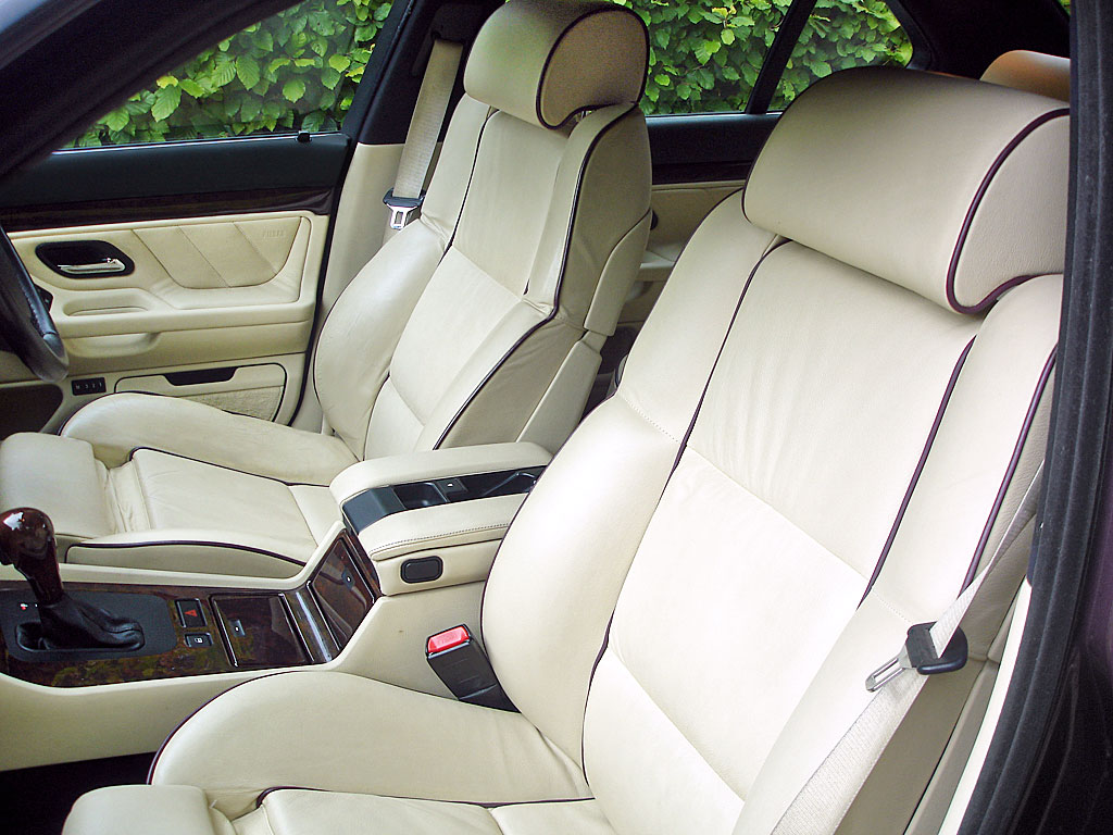

    Ciao a tutti. Possiedo una E38 740i rest del 1998.
    Mi hanno offerto 2 sedili msport (e38) elettritrici & riscaldadti con relativo cablaggio (e39) + consolle con i comandi che interessano a me (sedili,pdc,asc,tendina) di una e38.
    Il venditore sostiene che il cablaggio sia uguale tra le due auto (probabile ma non ne sono sicuro) e nel contempo il mio altro dubbio è: sedili anteriori e39 identici a e38?
    Ringrazio anticipatamente chi mi vorrà aiutare.
    Grazie. Dimitri.

    no, sono diversi soprattutto quelli sportivi: i sedili nella e38 sono i cosiddetti "contour" con regolazioni multiple.
    qui un'immagine
    mentre i sedili sportivi per e39 sono questi:

    Ho controllato le foto di un 730d msport originale che ho venduto: i sedili che montavo erano come quelli che sono stati postati per e39: unica vera differenza i poggiatesta (a vista). Infatti nell'inserzione i poggiastesta sono x e38 non e39...
    Sono confuso...

    Grazie per l'aiuto PuccioE39: secondo te quelli che dell'inserzione che ho postato sono per e38 o per e39?
    A me sembrano per e38...

    l'inserzione mette il dubbio anche a me, perché hanno la doppia regolazione comfort dello schienale ma nella parte alta sembrano (quantomeno dalla foto) diversi, a meno dei poggiatesta
