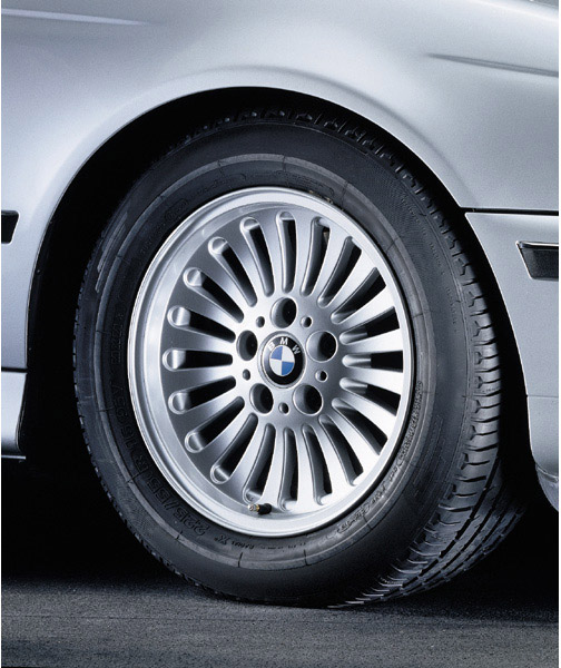

    Salve rispolvero questa discussione per chiedervi se i cerchi da 15'' di una BMW 520 possono essere montati sulla Z3
    Grazie anticipatamente
  5. Gundun
    Gundun Secondo Pilota
    775
    20
    Nov 10, 2005
    101,312
    Z3 Roadster 2.2 Sport Edition
    Ciao Carlo,
    probabilmente no, perche' l'ET (offset) della serie 5 e' sempre molto piu basso (solitamente e' 20) di quello della serie E36/Z3, ergo i cerchi sporgerebbero fuori dalla carrozzeria, ma dovresti fornire altri dettagli (come l'ET) per averne la certezza.

    Quei cerchi dovrebbero essere gli styling 33, che venivano montati sulla Serie 5 E39 nella misura 205/55 R16, ed avevano ET20, quindi NON montano sulla Z3.
    Se riesci a farti mandare una foto dell'interno del cerchio trovi le diciture "7Jx16" (od equivalente per il 15") ed "ET20", oltre che al marchio BMW che ne attesta l'originalita'.
    Ho cercato lo stesso disegno sulla misura 15", tutte le larghezze di canale, ma il sito FELGEN KATALOG li riporta solo da 16"

    Grazie, ho verificato è non vanno bene.
