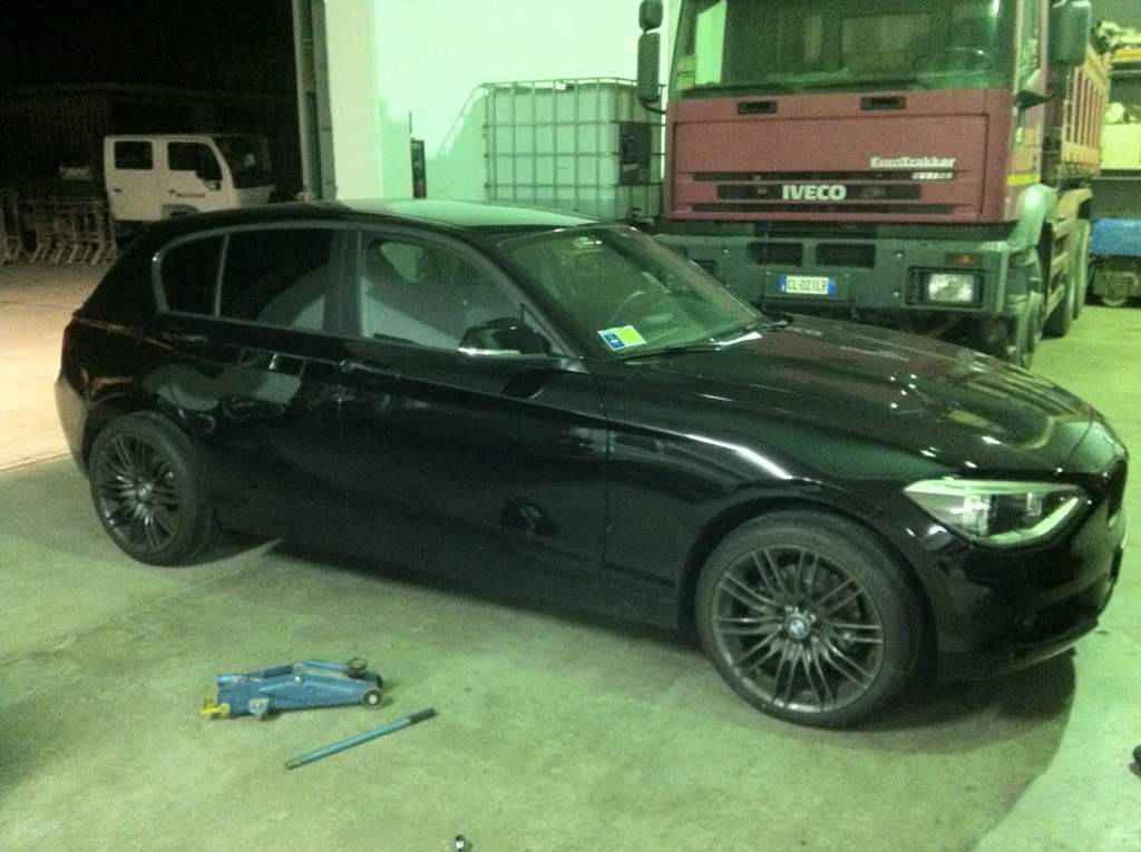

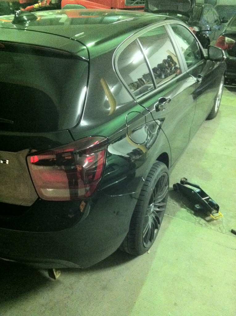

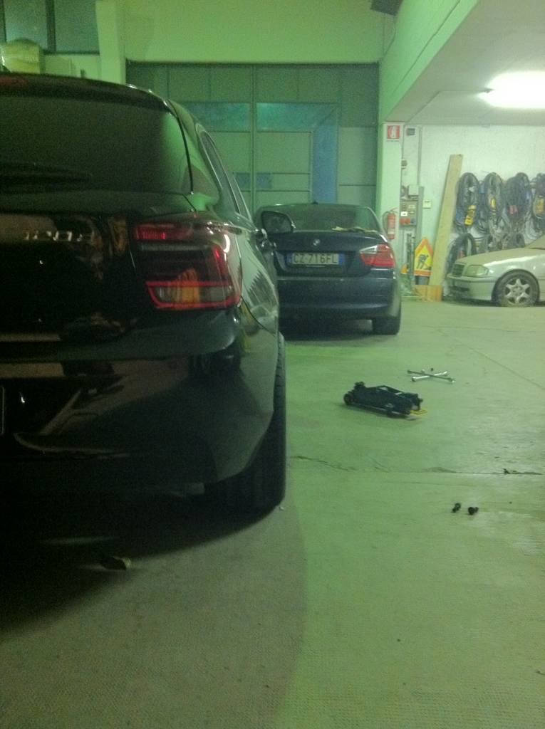

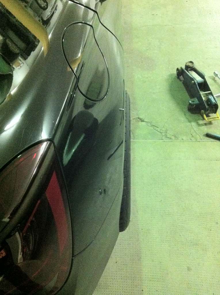

    ti posto una foto della prova che ho fatto con i cerchi da 18 dell'M3, ET 37 canale 9,5:
    PS: ma sei sicuro che a libretto avrai anche i 19?? con che cerchi l'hai ordinata? e con che allestimento?
    Ultima modifica di un moderatore: 16 Gennaio 2013
