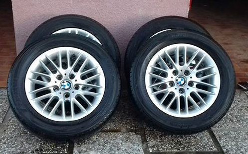

    Ciao,
    vorrei un piccolo consiglio sulla compatibilità di questi cerchi:
    il proprietario li ha presi 2 anni fa per una bmw serie 5 del 2001.. (monta gomme 225/55 R16)
    Possono andare su una bmw serie 1 f20 del 2014? dove metterò uno pneumatico 195/55 R16
    Quali altre eventuali informazioni devo disporre?
    Inoltre, leggendo qualche post di questo thread mi sorge un altro dubbio..
    Chiedendo informazioni in un centro bmw, mi disse che cerchi non originali o più vecchi di un determinato anno, non hanno il sistema del controllo pressione e che quindi bisogna installarlo.. (preavvisandomi 400 euro di spesa...) ??? vero?
    Vi ringrazio per la pazienza! :) /emoticons/smile@2x.png 2x" width="20" height="20">
  17. actarus8v
    ciao, i cerchi in figura sono gli style 82, se sono originali (credo proprio di si visto che replica non ne ho mai visti, hanno valori 7x16 ET20, per cui fuoriescono di ben 20mm rispetto agli originali e risultano incompatibili, toccheresti i bordi del passaruota ;) /emoticons/wink@2x.png 2x" width="20" height="20">
    la tua F20 è del 2014 e non mi sembra che abbia i sensori RDC all'interno dei pneumatici che controllano temperature e pressione per ogni singola gomma, per cui ti hanno detto una cosa sbagliata (come spesso accade purtroppo in BMW)......ma se anche avesse i sensori in ogni gomma, su ebay li trovi anche a 150€ tutti e quattro, fermo restando che potresti scegliere di non montarli ugualmente con la conseguenza che non visualizzi più questi parametri e ti resta il simbolo di errore sul computer di bordo ;) /emoticons/wink@2x.png 2x" width="20" height="20">
