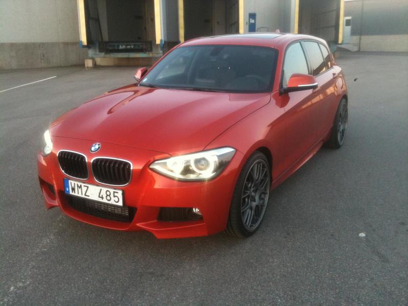

    questi sono identici ai miei sia di misura che et....
    non mi sembra sporgono é di un ragazzo inglese.

    beh, oddio, dietro si vede che "non sono originali" (come valori, non i cerchi :D /emoticons/biggrin@2x.png 2x" width="20" height="20">)...
    bisognerebbe vederli da un'angolazione diversa... visti così si vede che sporgono u pò... ma x capire di quanto, bisogna vederli da sopra o da dietro...

    Sono a filo, perfettamente giusto, sul davanti ti avevo detto che non avevi problemi, sul retro sembrano appena fuori o proprio a filo!!! ;) /emoticons/wink@2x.png 2x" width="20" height="20">

    che non avesse carreggiata originale lo pensavo anche io, ma il discorso qui è se escono o no, se sono a fino va bè andrò in giro con una macchina vistosa ma accettabile, ma se escono so caxxi...

    Riguardo la valutazione della sporgenza o meno, difficile capire bene con una foto, di fatto si dovrebbe posare a terra (ed al passaruota) una squadra da muratore. Non dimenticatevi della campanatura (camber) :wink:

    In più in teoria con l'assetto più basso il braccio sospensione dovrebbe chiudere la gomma verso l'interno.
    aumentando il camber in negativo.
    se appoggio la squadra per terra non riesco a appoggiarla al passaruota perchè secondo me trovo prima appoggio sulla parte bassa della gomma.

    con "si vede che non sono originali" mi riferivo al fatto che si vede che sono sporgenti...
    il problema è capire se e quanto escono... ma finchè non li provi non potrai mai saperlo..
