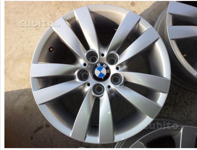

    photo upload
    Ciao a tutti, ho bisogno, se qualcuno di voi li conosce, di più informazioni possibili su questo cerchio.
    E' di una serie 3?
    Specifiche....?
    Grazie.
  9. actarus8v
    style 161 per serie3 e90/91
    se sono originali le caratteristiche sono:
    anteriore 8x17 con ET34.......in origine su serie 3 monta pneumatici 225/45-17
    posteriore 8.5x17 con ET37......in origine su serie 3 monta pneumatici 255/40-17
  10. Bmw85
    Bmw85 Direttore Corse
    1.884
    49
    22 Luglio 2012
    59.706
    BMW F20 LCI 118d Msport
    Grazie, approfondirò le verifiche.
    Sei sicuro vero? Perchè lui mi riferisce che sono tutti e 4 8jx17 e montava 225/45 r17
    Grazie.

    Baureihe Modell Ausnahme Größe Einsatz Bereifung ET kg
    3er E90 ff.
    8x17 vorne 225/45R17 [​IMG]
    ET 34 9,70
    8,5x17 hinten 255/40R17 [​IMG]
    ET 37 10,20

  13. actarus8v
    se queste sono le misure, ti vende 4 cerchi anteriori, probabilmente sono replica ;) /emoticons/wink@2x.png 2x" width="20" height="20">
    - considera che non puoi comunque montare su serie 1 le 225/45-17 su entrambi gli assi, ma solo su quello posteriore......sull'anteriore 205/50-17 che sono un pelo strette per il canale 8
    - se monti quei cerchi, a pieno carico e/o con assetto rischi di toccare i passaruota per via degli ET troppo bassi ;) /emoticons/wink@2x.png 2x" width="20" height="20">
    edit. come non detto, parliamo di F20 (io mi riferivo a e87), per cui dovrebbero andar bene ;) /emoticons/wink@2x.png 2x" width="20" height="20">

    la mia bmw come quella di bad monta i 225/45 r17 sia davanti che dietro...però la cosa che mi preoccupa è appunto il fatto che lui mi dica che sono 8jx17 entrambi...
    Eviterò di prenderli....

    mi preoccupa che lui dica che sono tutti e 4 8j...mentre voi dite che dietro sono 8.5j....appunto o sono replica o 4 anteriori....????
  17. actarus8v
    facile che siano replica ;) /emoticons/wink@2x.png 2x" width="20" height="20">
    quanto te li fa? sono nuovi o usati? :-k
  18. Bmw85
    1.884
    49
    22 Luglio 2012
    59.706
    lui dice originali...usati ma perfetti. 600 euro trattabili.
    Lascio perdere. [-X
  19. actarus8v
    fatti mandare, per sicurezza, una foto del marchietto BMW stampato all'interno del cerchio ;) /emoticons/wink@2x.png 2x" width="20" height="20">
