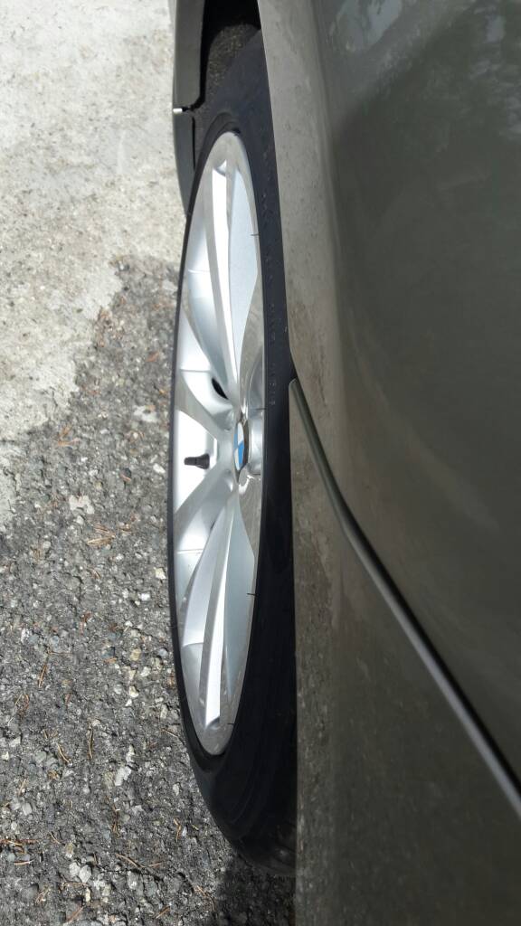

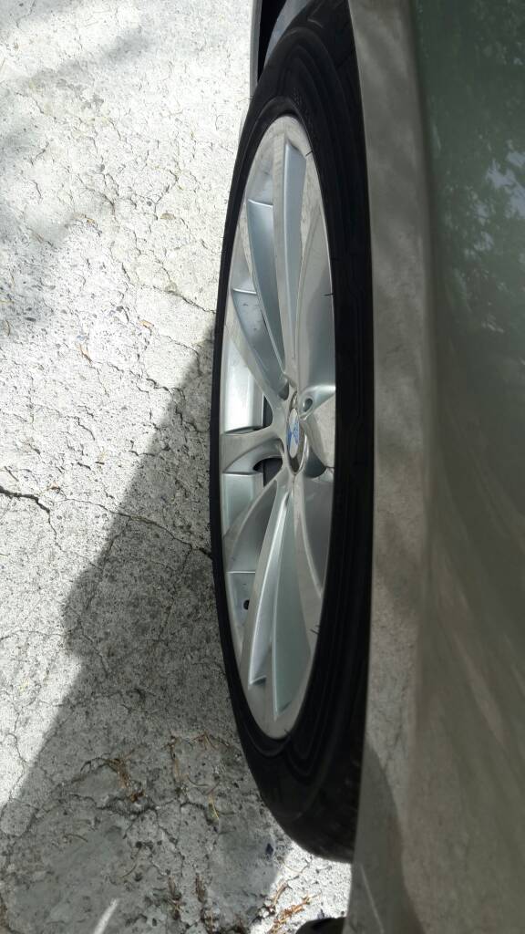

    Allego un paio di foto che potrebbero tornare utili a chi si trova in dubbio se montare le 225 sui cerchi da 8.5j .
    Nella prima si vede l'anteriore e nella seconda la posteriore.
    Devo dire che a livello stradale non ho riscontrato per il momento alcun problema. Si tratta solo di un fattore estetico/ottico dello pneumatico che molti nemmeno notano.
    Onestamente non so se le lascio o piuttosto cerco altri 4 cerchi non differenziati...se riesco a rivendere questi. Tra i miei dubbi rimane anche il fattore consumo considerando che già di suo la mia e90 tende a mangiare un po i fianchi dello pneumatico. Non so se così il tutto sarà ulteriormente accentuato.
  11. actarus8v
    esteticamente va ancora bene ;) /emoticons/wink@2x.png 2x" width="20" height="20" />
  12. MrFranco
    MrFranco Collaudatore
    260
    23 Agosto 2014
    9.161
    bmw E90 320d
    Beh si esteticamente non è malaccio e bisogna saperlo per guardarci con attenzione per notarlo.
    Sono un po perplesso perché è evidente che la gomma gira un po di più sulla spalla e mi sa che così le gomme le faccio fuori in breve tempo tra curve e tornanti.
    Tuttavia allo stesso tempo mi dispiacerebbe toglierli perché il cerchio sta veramente bene sotto la E90. Addirittura sembra più grande di un 17.
