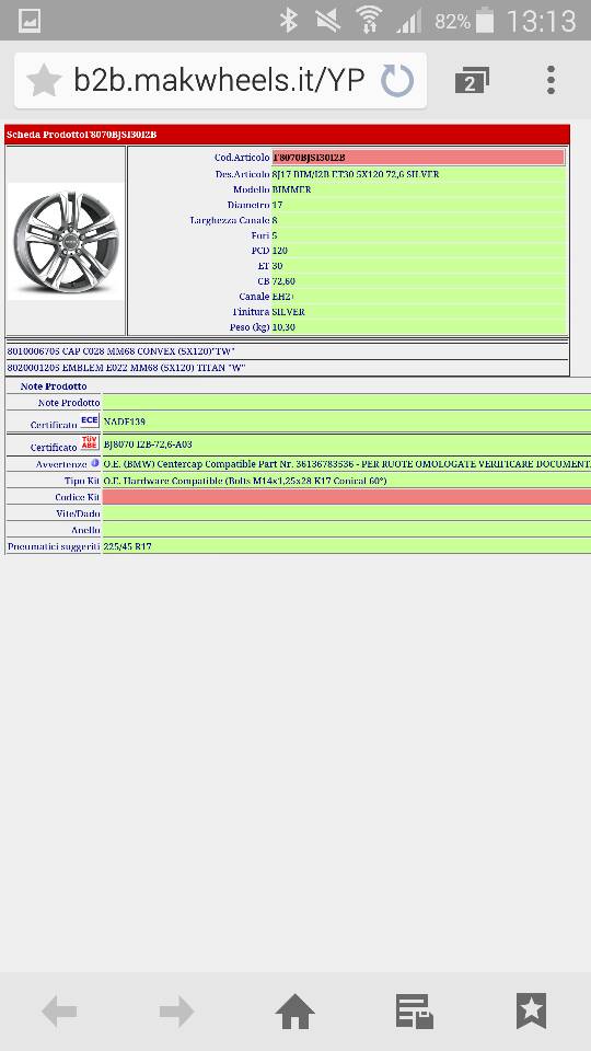

    Come vi trovate con l'assetto standard delle F30/31
    Questo è quanto riportato sul b2b di mak

    Difficile che siano omologate sia la spalla da 45 che da 50..
    Attualmente la Serie 3 con i cerchi da 17" monta i pneumatici 225/50

    E' sicuramente sbagliato. La misura 225/45 è omologata e riportata a libretto ma con i cerchi da 18. Io del resto non mi fiderei delle misure riportate su quel sito o altri simili ma guarderei unicamente le misure ufficiali omologate a libretto o presenti sul sito ufficiale BMW come da immagine qui sotto:
