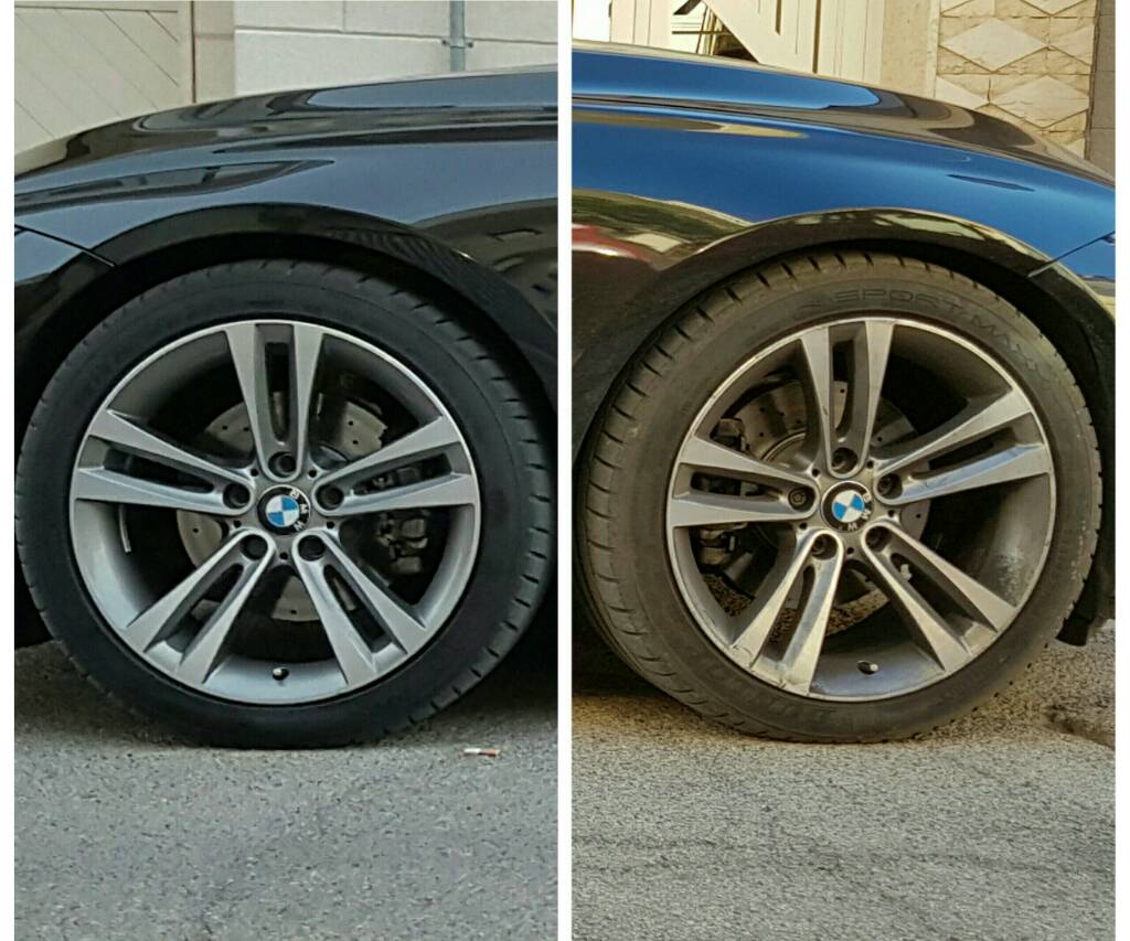

    Io ho 130000km e devo dire che esteticamente mi piace troppo anche con i difetti. Ora sto impazzendo per capire il perché è più alta a sx dopo il montaggio assetto..

    Settimana prossima smonto tutto! Vedremo il da farsi. Le molle sono in sede al portamolla quindi la molla è montata bene. L ammortizzatore nella parte inferiore è in battuta al mozzo... e sopra è vincolato da dai 3 fissaggi al telaio. Non ho confrontato da smontati se i due ammortizzatori erano alti uguali così come non ho controllato se con assetto stock avevo questo problema. Una cosa ne sono certo. In bmw mi cambiarono il mozzo dx con quello a -30 per correggere il camber. Sostituzione inutile visto che il problema era la convergenza da loro fatta errata! Non credo che questo comporti questa differenza.. io vedendo l ammortizzatore noto come se la molla è più compressa. Boh..quanto smonto vedo

    La foto a sx è la ruota sx come potete vedere c'è più spazio... quasi 8mm

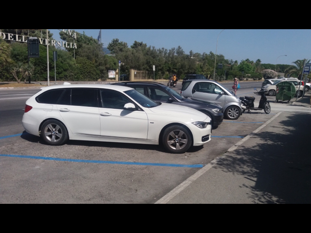

    Sembrerà un paradosso, ma l'auto sembra più bassa con i sedici che con i 17/18.

    Sarà, ma sembra molto più bassa con i 16 che non con i 18.[​IMG]

    Si, avevo capito, ma non riesco a capire perché su questo modello la differenza venga accentuata così.
