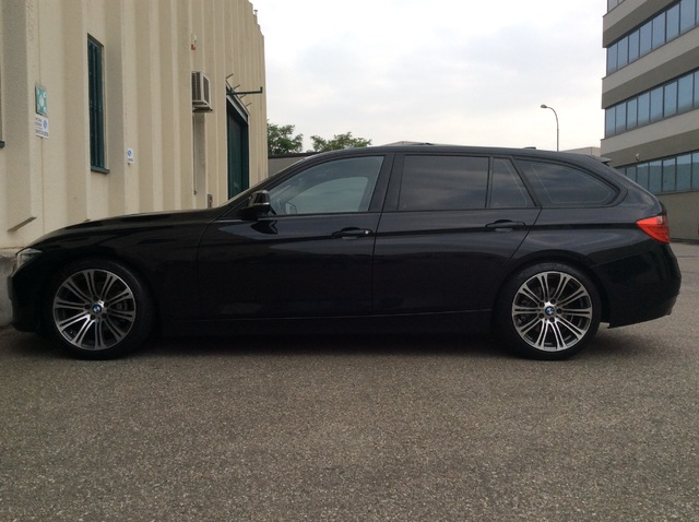

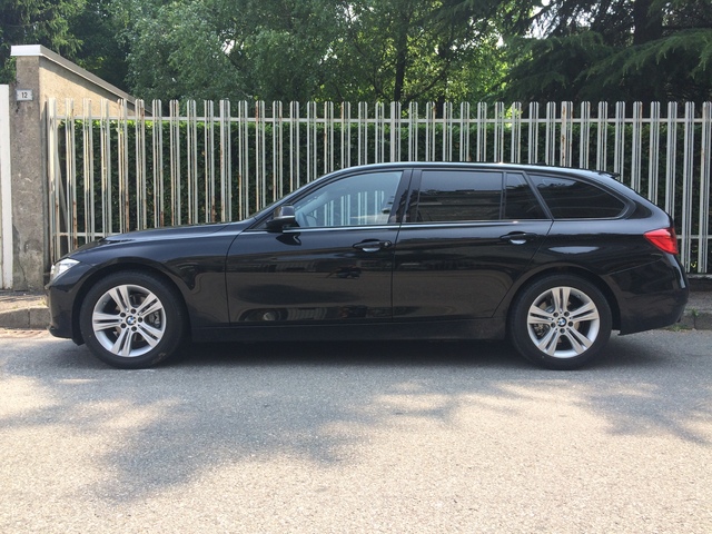

    non sono riuscito a trovarne di simili con gli stessi cerchi:
    prma
    dopo:
