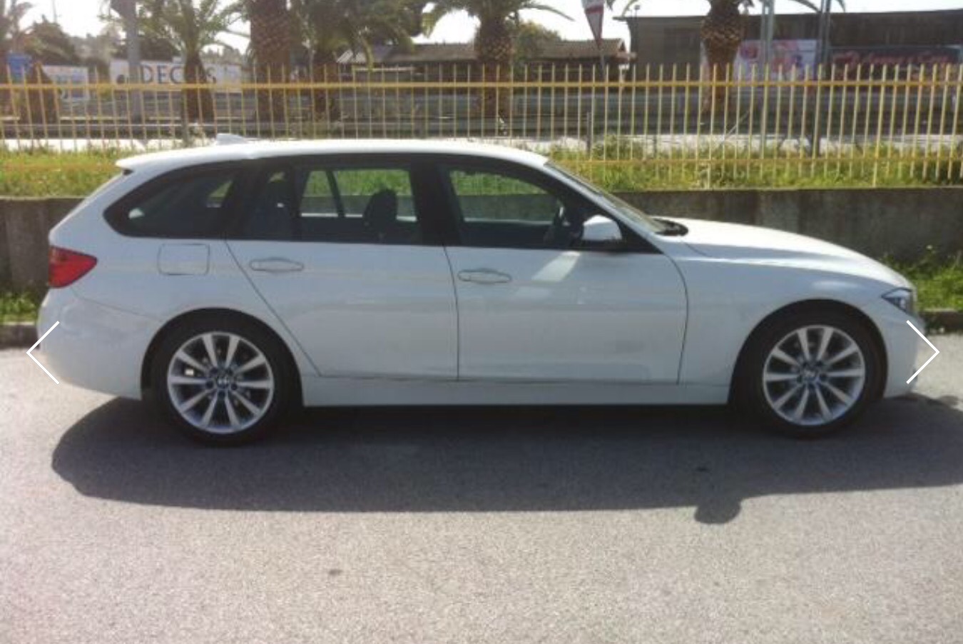

    Ma sei sicuro?

    ma non è così, salva, quello che rovina è il diametro più piccolo :D /emoticons/biggrin@2x.png 2x" width="20" height="20">
    io non ho ancora ben capito perchè tu non voglia montare i 18, non hai problemi di comodità, non hai problemi di spesa, i 18 hanno canale 8 e sono più belli, cos'è che ti frena? :-k

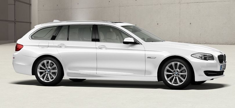

    Bo, sembra un 17.[​IMG]

    sicurissimo, fidati :D /emoticons/biggrin@2x.png 2x" width="20" height="20">
    anche questi sono da 18, redi, e son diversi....sono gli style 415, 8x18 :D /emoticons/biggrin@2x.png 2x" width="20" height="20">
    vedi? ti piacciono tutti cerchi da 18 :D /emoticons/biggrin@2x.png 2x" width="20" height="20">

    Con assetto è un canale decente, vanno bene anche i 17, poi ognuno ha le sue idee. Io sulla e91 avevo i 17 e non li ho mai reputati da meno dei 18.

    Questi lo so che sono da 18 li ho postati per fare la comparazione.
    (Volevo dire quello dell'ultima foto postata da me)

    redi, ti piacciono tutti i cerchi da 18 :D /emoticons/biggrin@2x.png 2x" width="20" height="20">
    ed in effetti è normale, perchè sulla F31 (che non è la E91), stanno meglio i 18 ;) /emoticons/wink@2x.png 2x" width="20" height="20">
    ancora non mi dici cosa ti frena da prendere i 18 però ;) /emoticons/wink@2x.png 2x" width="20" height="20">

    Ma non mi frena nulla, solo che non volevo sforare il budget.
