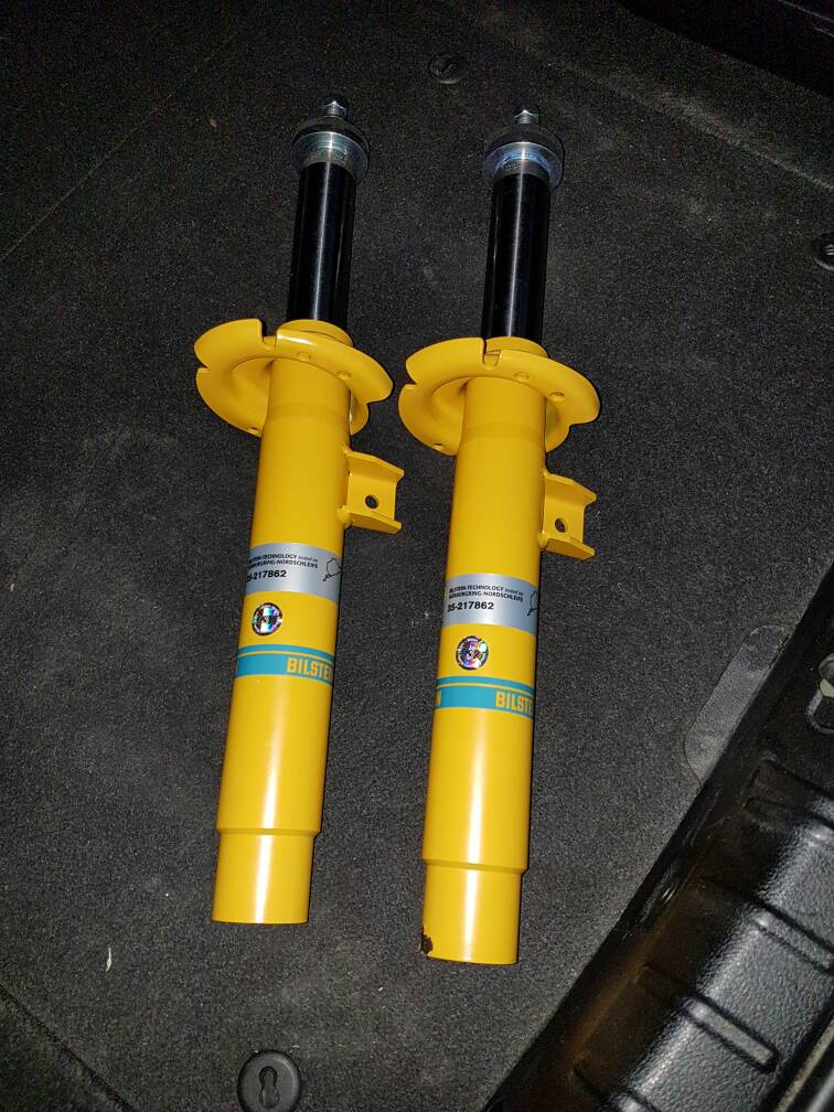

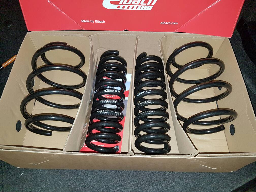

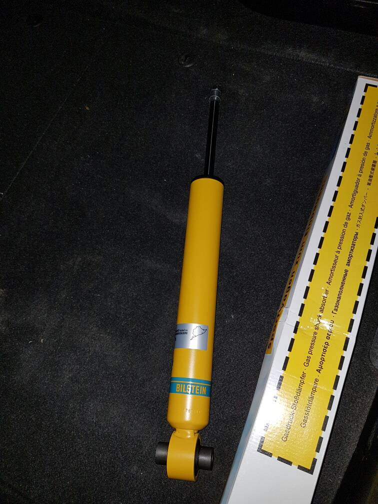

    ragazzi... arrivato ora il kit b12... controllati i codici sia ammortizzatori che molli tutto corretto per il 320d.. mi aspettavo di trovare gli anteriori differenti tra destro e sinistro soprattutto l attacco per le biellette. per verifica ho controllato sul realoem e per gli anteriori porta 1 solo codice e 2 quantità quindi tutto perfetto. se tutto va bene venerdi monto tutto gli steli sono mostruosi. grossi proprio.
    per chi ha montato il b12... come avete fatto con i tamponi e le cuffie parapolvere?? quelli originali non vanno per via del diametro differente. avete trovato quelli adatti nel kit??
    allego foto

    montato tutto oggi .. spettacolare! un altro pianeta!. ora è incollata e non si imbarca per niente!! avanti è scesa 3cm e dietro 2... la faccio assestare bene poi ricontrollo.
