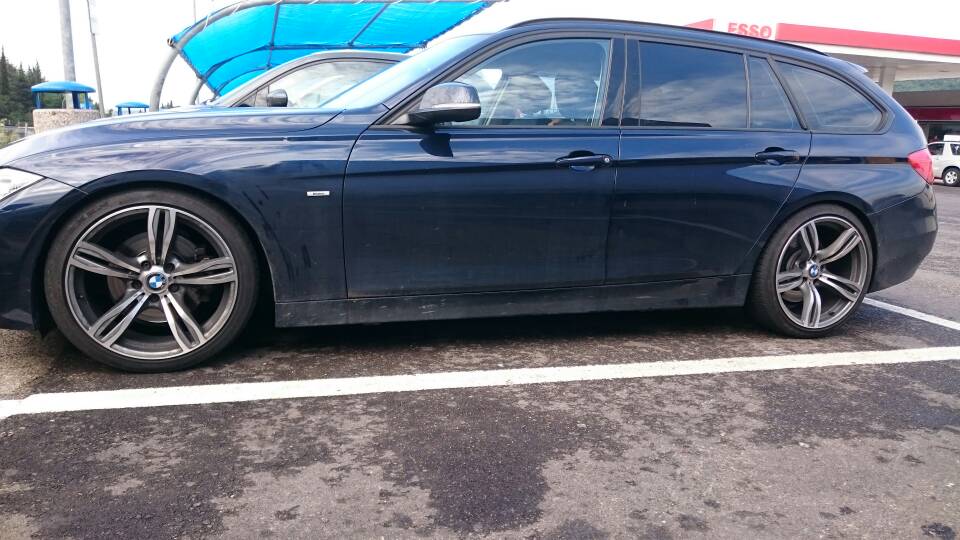

    L'ho preso più che altro per opportunità visto che il meccanico che me lo ha montato ce l'ho sotto casa e lavora con kw. Mi ha detto che ha questo livello sono prodotti analoghi con la differenza che kw in caso di problemi fornisce i singoli pezzi di ricambio mentre per gli altri bisogna cambiare tutto. Il prezzo è di 1350 €. Lo so non è poco ma non ho intenzione di cambiare la macchina per molti anni....

    A me, però, in fase di ordine hanno voluto sapere il peso per asse della macchina e caricati molle e ammortizzatori in base a quei dati. L'altezza, poi, l'abbiamo regolata a piacimento, diciamo, senza estremizzare e, per quanto riguarda la durezza degli ammortizzatori, hanno 16 step intermedi di registrazione quindi anche qui quando uno ha trovato il giusto equilibrio per il proprio stile di guida.....
    Basta perderci un po' di tempo tutto sommato

    Ma i cerchi li hai presi dal forum?
  10. actarus8v
    50.709
    5.225
    spettacolare, complimenti, la differenza è abissale, in meglio chiaramente ;) /emoticons/wink@2x.png 2x" width="20" height="20">
    i cerchi sono stupendi davvero e con l'assetto rednono ancora di più......in generale la vettura mi pare esteticamente davvero ben messa, molto belli anche i vetri privacy, complimenti ;) /emoticons/wink@2x.png 2x" width="20" height="20">

    I cerchi li ha montati il concessionario che me l'ha venduta, anche se con gomme cinesi. Originariamente aveva dei 17 (inguardabile) che ho dato a mio figlio per la sua e46 che fanno tutt'altra figura
