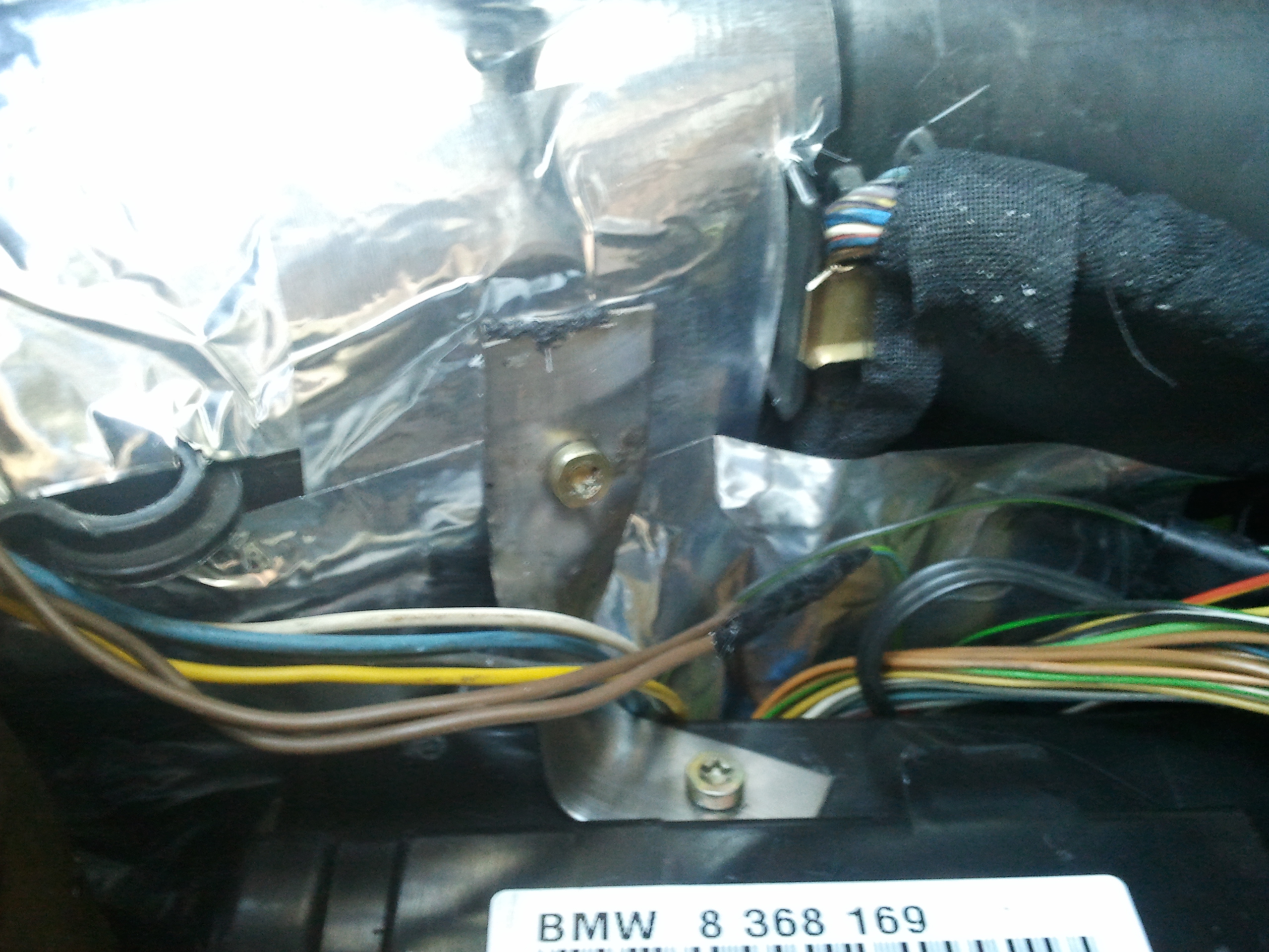

    ecco la "famosa" staffa che serve per tenere il comando clima ben saldo. ho fatto un buco e ho avvitato la staffa alla struttura esterna

    l'altro capo della piastra l'ho avvitato al corpo centrale del convogliatore aria

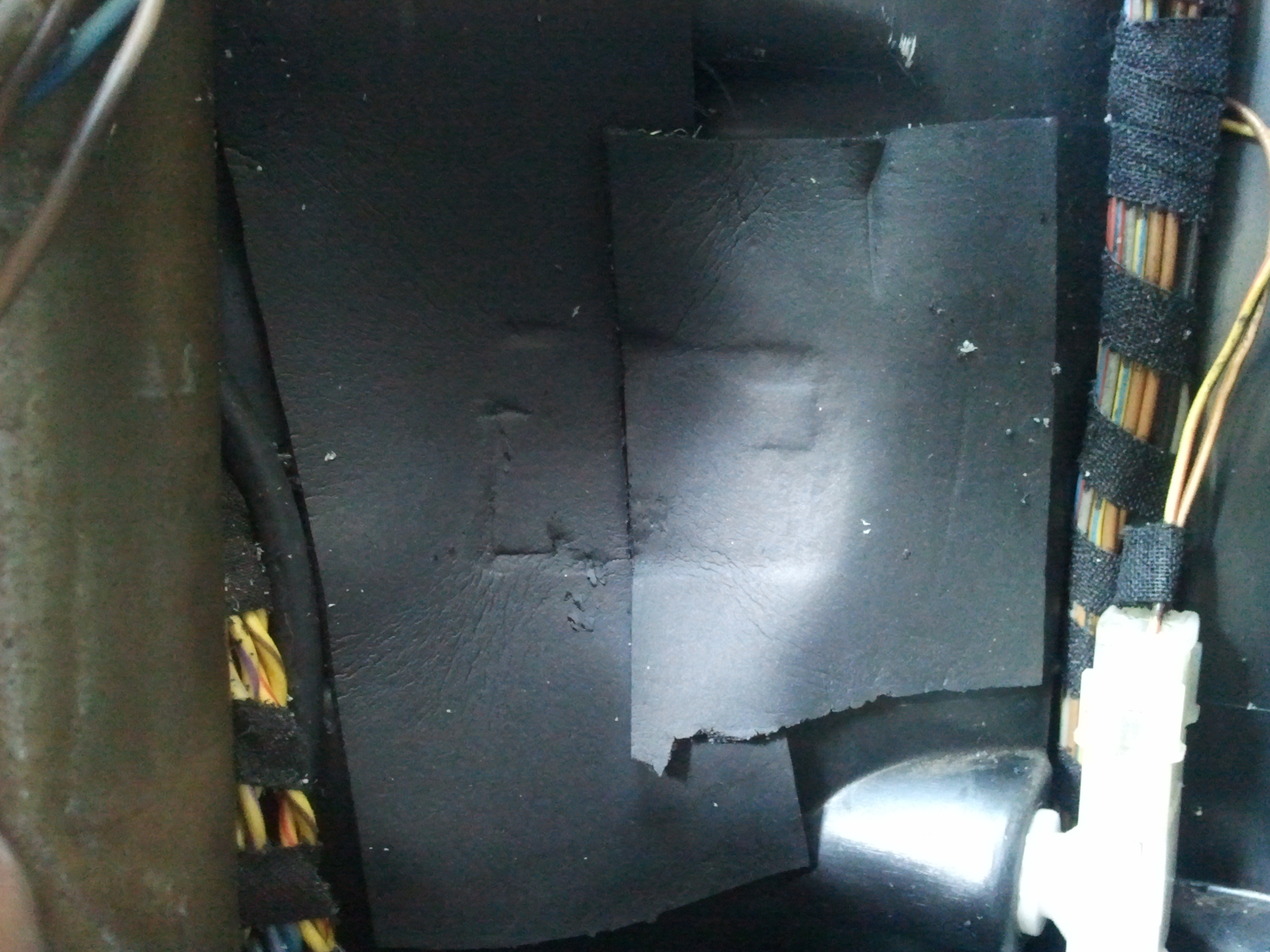

    per poter permettere al comando clima di poter entrare nel suo nuovo alloggiamento e di poter combaciare a filo con l'obc ho dovuto "sfondare" un pò nella parte posteriore. in pratica ho dovuto tagliare la plastica del clima. rispetto ad altre foto che ho visto in giro posso dirvi che io ho bucato davvero poco. ho rivestito il buco con una membrana termica auto adesiva. per intenderci quella che si usa nei climatizzatori di casa

    che poi ho rivestito con uno scotch particolare (alluminio auto adesivo). potete notare anche dove ho avvitato il comando clima.

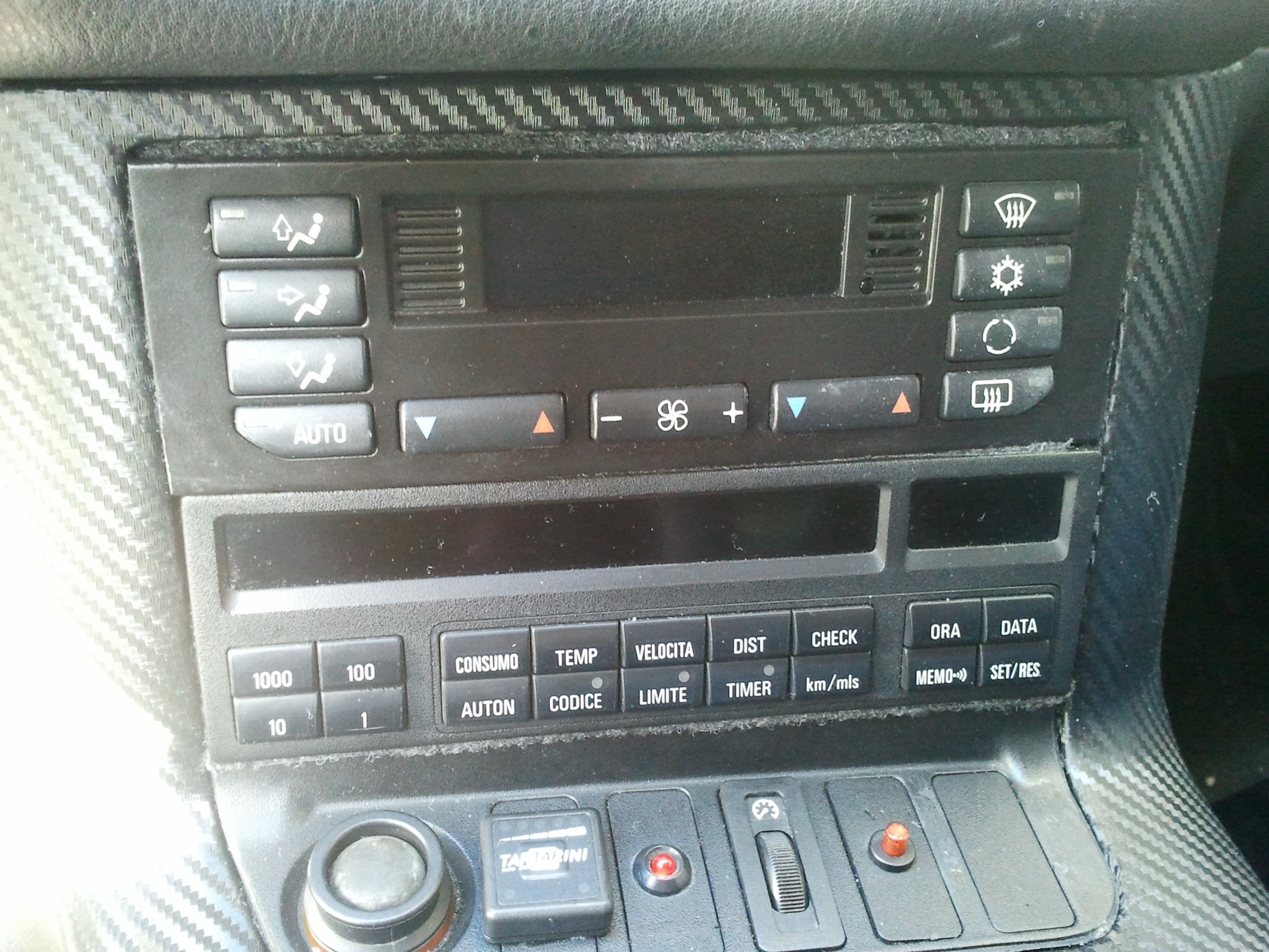

    ed ecco il risultato finale...che faticaccia!!!

    ancora il lavoro non è finito. bisogna lavorare nella parte alta e riuscire a far entrare lo stereo.......
    beh ditemi che ne pensate finora del lavoro che ho fatto!!!!

    Ottimo lavoro complimenti...adesso viene il bello pero'!

    Da come avevi descritto l' operazione, pensavo che avresti mutilato ancora di più "tutto ciò che no si vede", ma alla fine è venuto un lavoro abbastanza pulito ;) /emoticons/wink@2x.png 2x" width="20" height="20" />
    L' unica cosa che devi sistemare sono quelle pelosette, che sporgono un po' troppo. Per il resto, complimenti, anche per l' idea di ricostruire gli angoli della centralina clima con la pasta. Bravo.
    P.S. toglimi una curiosità: con quelle "pelosette" riesci davvero a ridurre gli scricchiolii? Perchè io quando passo su strade disastrate sento un concerto...:confused:

    si, ti posso assicurare che il rumore non esiste più!!!il pelo fa miracoli...... :-D

    Bravissimo Costantino. Davvero in gamba.
    l'unico appunto te lo faccio anch'io per le pelosette.
    recentemente ho fatto lavori simili sulla mia,anche se non così invasivi.
    ho dovuto risolvere lo stesso problema.
    ho sperimentato 2 soluzioni:
    la prima,ove i 2 pezzi sono molto vicini tra loro,consiste nel tenere la pelosetta arretrata di pochi mm, in modo che non si renda visibile-
    la seconda, quando la fessura tra i 2 pezzi è di qualche mm, consiste nell incollare al posto della pelosa una striscetta di gomma nera ,in modo da simulare un filetto di plastica originale. (qualche guarnizione recuperata andrà benissimo)
    complimenti ancora ,ti meriti una reppona.

    marzo così mi fai arrossire!!!!cmq grazie mille!
    effettivamente la pelosetta non è gran che dal punto di vista estetico, però ti posso assicurare che dal posto di guida si nota pochissimo, anhe perchè è dello stesso colore della plastica di obc e comando clima.

    Pero'.. io direi... visto che comunque era da wrappare, potevi riempire gli spazi mancanti con dello stucco VTR e poi wrappare tutto, non si vedeva nulla e non restavano quegli spazi vuoti.
