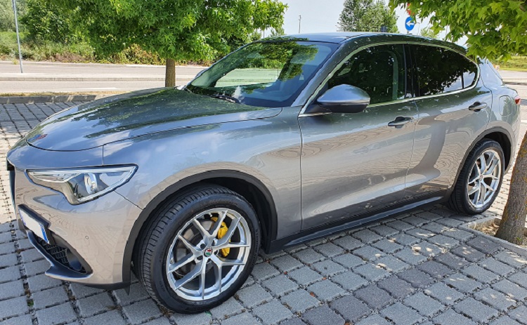

    qua parlo di percorsi 3/4km spegni.......poi esci accendi poi altri 3/4 spegni......magari 10 volte a giorno per tre giorni...........poi il quarto gg 500km........uso discontinuo.....genererebbe problemi anche alla mia A5...
    se la logica decide di fare pulizia filtro durante i giorni NO viene interrotta N volte.........andrebbe in recovery qualsiasi diesel di oggi.....
    PS di stelvio ne erano state prese 2,una grigia 160cv posteriore e questa Q4 210cv blu..........la grigia e' gia stata venduta
