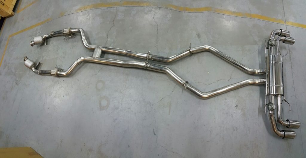

    Insomma, ho da loro preso il downpipe per la Giulietta e francamente:
    - ho visto realizzazioni migliori, sia come saldature che come realizzazione del downpipe in se. Manca una staffa di fissaggio presente sullo scarico di serie, le superfici non sono trattate, le saldature non sono il massimo. Complessivamente la qualità è di livello discreto, di buono c'è che monta perfettamente senza problemi.
    - le foto sul sito non corrispondono a quanto effettivamente ricevuto
  12. Gabo
    40.255
    5.500

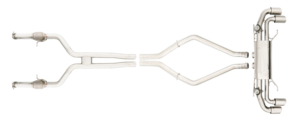

    Attenzione che, forse non si è capito, ma le foto dello scarico sopra sono della mia Giulietta QV e non della Giulia Q che ad oggi ha ancora la linea di scarico originale.
    Detto questo, lo scarico della Giulia è composto a tutti gli effetti da due linee di scarico, una per bancata che poi congiunge con un silenziatore finale unico.
    Per rendere l'idea, questo è il Tubi Style di cui si parlava prima.
    Qui mancano i silenziatori centrali e non si vedono i due downpipe.
  19. AR147
    AR147 Presidente Onorario BMW
    16.882
    5.778
    7 Maggio 2005
    Torino
    1.177.982.847
    520d G31 LCI
    Eccolo qui completo
