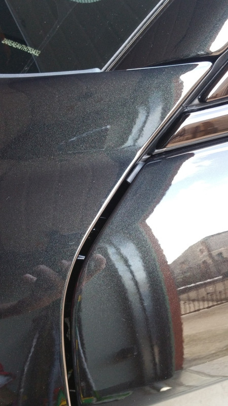

    premesso che i controlli o si fanno completi o non si fanno , questi i difetti certi riscontrati:
    leggera sbavatura (potrebbe essere lo stampo) nel paraurti anteriore. In certe condizioni di luce si nota una linea verticale..Non è un problema di vernice.

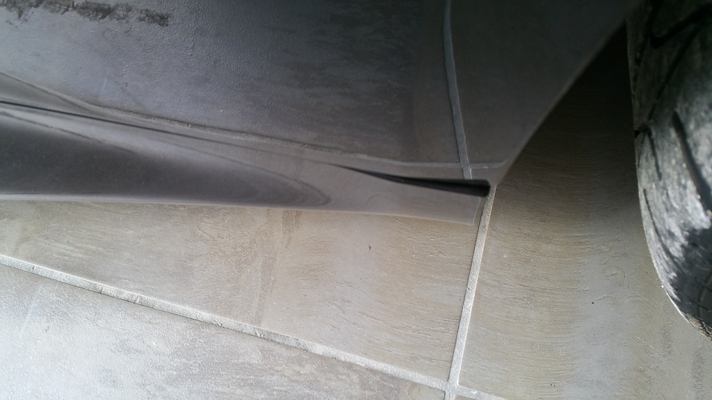

    questo gap è superiore all'altro presente sulla portiera opposta.Unico dei due gap riscontrati come errati su tutta la macchina comunque..!
    disallineamento evidente.Su entrambi i lati. Ho controllato al ritiro altre 3 Giulia di cui una Q ed erano perfette.

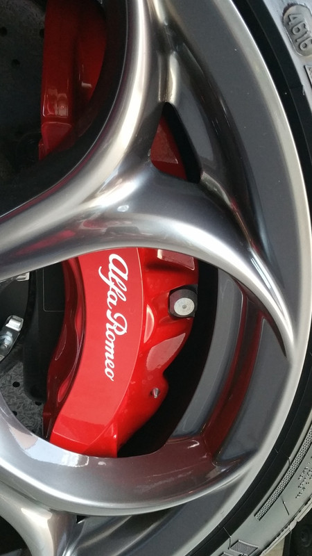

    Eccellenze secondo me:
    Cerchio e fattura generale + gap tra pinza e cerchio (proprio minimo..)

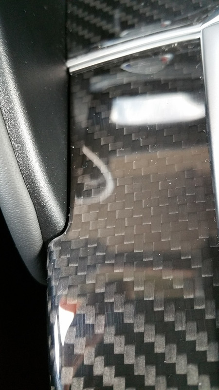

    accoppiamenti e trama carbonio sportellino
    nessun commento:
    manca una copertura in più della slitta forse? parliamone

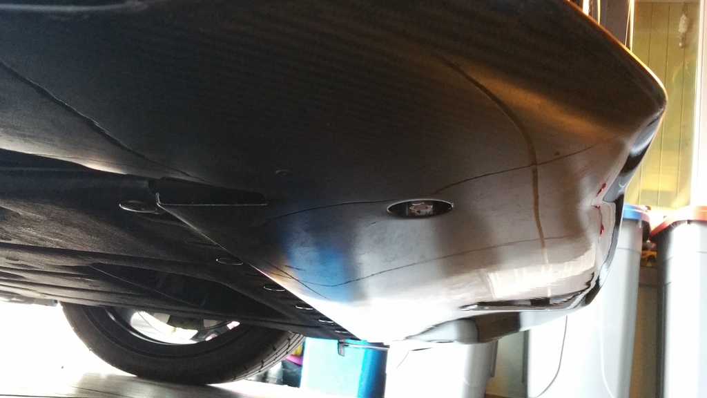

    e per finire carbonio anche sotto (inutilmente devo dire ma si fa prima a fare il pezzo in un singolo passaggio piuttosto che fondere due tipi di materiali assieme...
