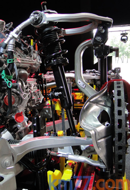

    Foto de Alfa Romeo
    salute ragazzi,
    osservate questa foto, notate nulla di particolare?

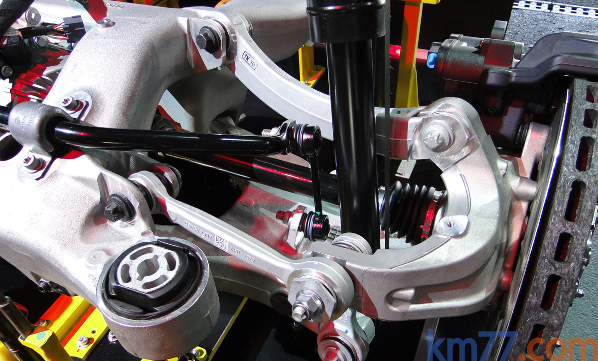

    questa invece è la sospensione posteriore:

    dietro vedo un doppio braccio inferiore e due bracci superiori, ne manca mezzo...
    oppure la bielletta che collega il doppio inferiore con quello superiore unito anche al mozzo
    Ultima modifica di un moderatore: 9 Giugno 2016

    mi riferivo al particolare in alto nella sospensione anteriore; mi sembra di vedere delle asolature per regolare almeno l'angolo di camber; cosa che nelle sospensioni Mcpherson non sempre è possibile;
    la sospensione posteriore è a 4 bracci più uno di collegamento ;
    tutti gli elementi sono in lega di alluminio;
    anche i sottotelai di supporto e la testina del tirante dello sterzo!
    uno sforzo notevole per alleggerire l'insieme
