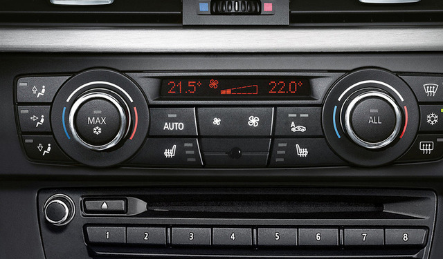

    Ok rifaccio la domanda forse mi sono espresso male...se viaggio con i finestrini chiusi e l'AC spento, l'aria dall'esterno viene filtrata come ci fosse l'AC acceso?

    Sulla E84 assolutamente si. Sulla F48 aspettiamo risposta.
    I filtri sulla E84 non entrano in funzione con l'AC ma con l'apposito tasto

    Su alcune vetture no, sul libretto della x1 non è specificato, quindi suppongo di sì.

    Il tasto è quello a dx dei comandi della velocità delle ventole
    Trattasi della funzione ricircolo/filtraggio

    Il filtro è sull'aspirazione del ventilatore quindi l'aria è sempre filtrata, indipendente se è acceso il compressore della AC. Il comando che indica Gigi serve ad attivare il ricircolo in automatico quando vengono captati inquinanti tipo fumo o altro.
    In ogni caso si può avere automatico con AC e automatico senza AC.
    Poi non pensate che il compressore non parta mai, in verità si accende anche in inverno per contenere l'umidità nell'abitacolo, diversamente avremmo sempre i vetri bagnati.

    Hai spiegato come sempre molto bene una cosa che non ero riuscito invece io:redface: Chiedo venia....
    Quando parlavo di ricircolo/filtraggio intendevo dire che, grazie all'apposito tasto, vi é la possibilitá, attraverso due step, di inibire l'accesso di inquinanti: parziale e totale
