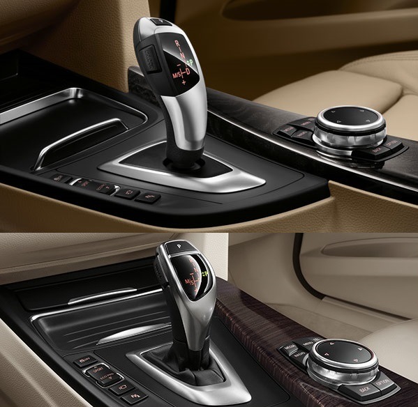

    Salve, io trovo lo zf8 molto fluido, meglio del 9 rapporti che monta i
    l'evoque .
    una curiosità, la differenza tra zf normale e sport , si capisce dalle palette al volante?
  6. Marco78black
    Marco78black Collaudatore
    263
    15
    6 Maggio 2017
    12.532
    BMW 328i (F30)
    Oltre alla presenza delle palette, sullo Sport anche la leva è diversa...
    Con il cambio Sport, si ottiene l'ulteriore modalità di guida SPORT+
  7. _andrea
    _andrea Aspirante Pilota
    7
    13 Settembre 2017
    320XD
    ok allora io ho lo sport , leva della seconda foto e pad al volante
    grazie
  8. Gio72
    Gio72 Presidente Onorario BMW
    28.985
    2.941
    3 Giugno 2008
    178.716.931
    G80 M3 Competition
    Oltre al software più "spinto" ;) /emoticons/wink@2x.png 2x" width="20" height="20" />

    Io possiedo la prima leva in figura è possiede la modalità di guida SPORT +
  10. Marco78black
    263
    15
    6 Maggio 2017
    12.532
    BMW 328i (F30)
    La modalità SPORT+ è di serie su allestimento Sport e M-sport, le versioni sprovviste la "ottengono" montando almeno uno dei seguenti optional:
    -Assetto adattivo
    -Steptronic Sport
    -Variable Sport Steering
