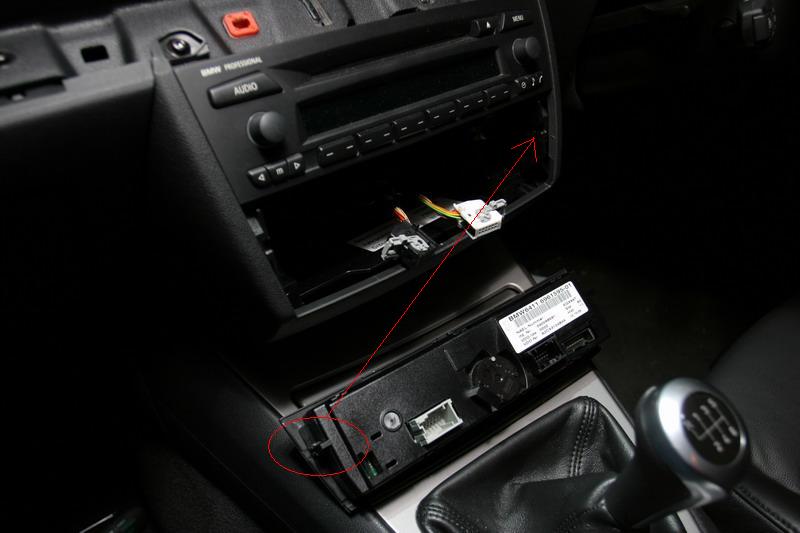

    le mie viti erano/sono sotto, forse tu vedi le viti sopra per smontare altro (il cruscotto) o per le versioni con il navi (che e' sotto)
    il clima non si sfila si sgancia e basta (e' un pannelino) per arrivare alle viti

    P.s: la foto è per farti vedere l'incastro, puoi anche non sganciare dai cavi il clima (io non l'ho fatto), basta staccarlo per arrivare alle viti

    infili la spatola tra il clima e la plastica e fai pressione, verso il clima e contemoraneamente tiri verso l'esterno )verso di te)

    devi infilarla tra la plastica della console e il clima

    no è giusto non deve andare più dentro, quando arrivi li devi appunto fare leva
    il clima è spesso un cm circa
