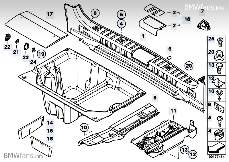

Ciao Jackass... per quanto riguarda il portellone devi sganciare 3 clip . 2 si trovano all'estremita' e l'altra in mezzo al pannello in moquette posto allìinterno del portellone.Usa un cacciavite a taglio , fai pressione sulle clip ed apri il pannello. Ora ti troverai davanti un pannello fonoassorbente spugnoso gia sagomato.Il faro del portellone e' avvitato con un dado esagonale da 8 ,prima sgancia il connettore delle lampade ,svita il dado e spingi il faro dall'interno. Ora per smontare i fanali devi innanzitutto togliere le paratie in plastica che si trovano nel bagagliaio.Alza il pianale ,toglilo, a sx ti basta sganciare lo sportello ed hai subito acccesso al fanale ,a dx e' un po meno semplice. Devi prima estrarre il vano portaoggetti(per capirci quella dove in tutte le auto e' alloggiata la ruota di scorta fig.n° 14) agganciato con 4 clip ,successivamente le plastiche (fig.n° 10)agganciate con 4 viti a testa esagonale . Tolte le paratie alza lo sportello dx e sgancia la plastica n° 13 .Ora hai accesso al faro dx . Entrambi i fari sono agganciati in 3 punti con dado esagonale.Sgancia i connettori ,i dadi e spingi dall'interno il faro. Spero di esserti stato utile

non serve togliere la vaschetta nel baule, per togliere la paratia di dx basta alzare il piano di carico e sganciare i due fermi a dx che tengono la paratia in basso!
Se non ricordo male la 11 e' agganciata sotto la 10 , e sopra la 10 e agganciata la vaschetta del baule(fig 14).....quindi per togliere la 11 devi alzare la vaschetta, smontare la 10 e togliere la 11...
